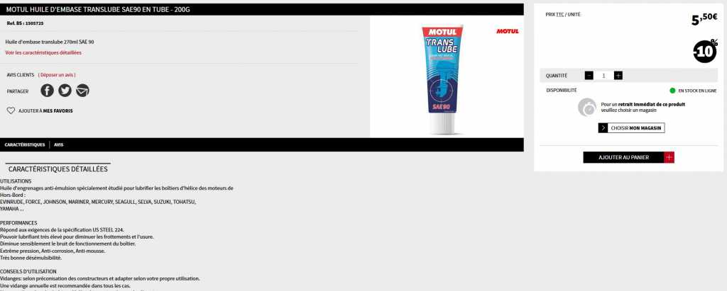

merci encore pour ta nouvelle réponse aningoul
je viens de faire une recherche sur le net et j'ai trouver ce tube alors sa va c'est pas trop cher et comme je l'avez dit plus haut sa sera surement plus pratique
pour remplir l'embase pour un petit bricoleur comme moi

Si tu ne connais pas la contenance exacte en huile d'embase de ton moteur, vérifie le volume en réalisant sa vidange. Cela te permettra de commander la bonne quantité. Il n'y a rien de plus frustrant que de manquer d'un chouia d'huile quand on réalise ce type d'entretien.
Sinon, tu as la solution d'acquérir le petit kit de remplissage avec la petite pompe à main. C'est plus pratique à utiliser et plus rentable à long terme. A volume égal, le conditionnement en tube coûte plus cher que le bidon. Cette huile se conserve parfaitement dans un endroit sec.
