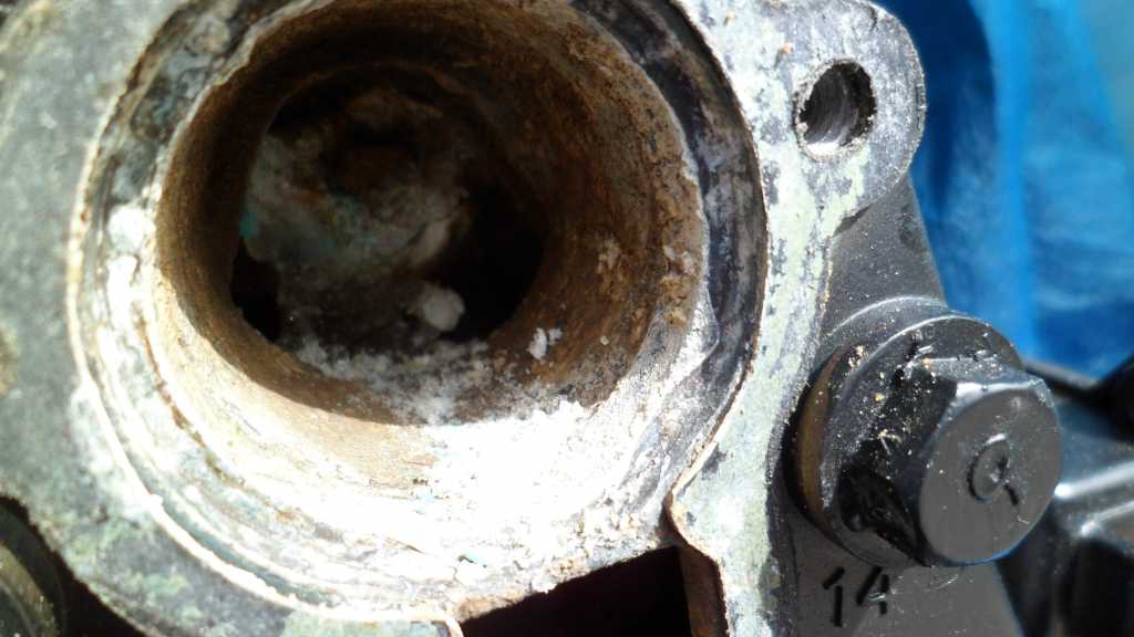

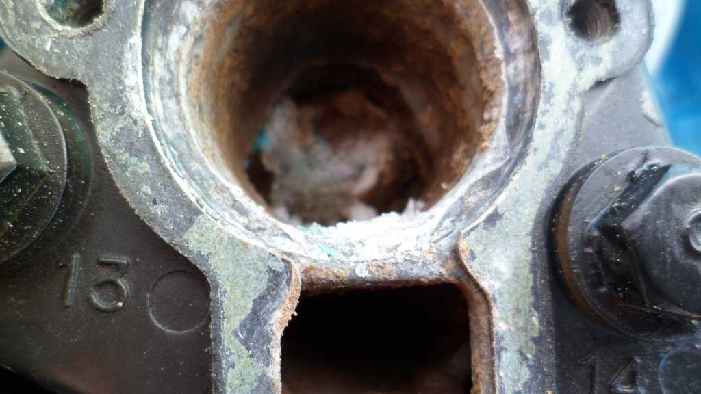

Bonjour, je viens de démonter mon thermostat ou calorstat du moteur, après test dans l'eau chaude il s'ouvre parfaitement et se ferme aussi bien (réalisé plusieurs fois). Peux t'on le faire tremper dans de l'eau associée a du vinaigre ou détartrant afin de lui redonner de la brillance et un coup de jeune ?
Ensuite quand je l'ai sorti de son support celui-ci est plein de cristaux de sels. ::t-
Comment bien nettoyer tout cela
a avant de le remettre ?? Avec un petit aspirateur en grattant ? Bien gratter les cristaux et rincer a l'eau ?
Merci d'avance pour vos réponses.

Ton moteur me semble très encrassé par le sel et le calcaire, et si c'était le mien je le rincerais en faisant circuler une solution 1 litre d'acide chlorhydrique + 4 litres d'eau dans le circuit de refroidissement de la tête motrice, avec le thermostat enlevé et son couvercle remis en place - sinon tu ne rinces pas le circuit d'eau de la culasse puisque le moteur ne chauffe pas quand il ne tourne pas.
Pour ça il faut enlever l'embase et utiliser une petite pompe de cale qui plonge dans le mélange, pompe dont la sortie est raccordée par un morceau de tuyau plastique au tuyau en cuivre du bloc moteur - le tuyau qui s'enfonce dans la pompe à eau quand l'embase est en place et fait monter l'eau dans le bloc.
Au début l'eau mousse et sort vraiment dégueu, tu laisses tourner un moment et tu jettes, et tu recommence avec un mélange neuf - jusqu'à ce que ça sorte à peu près propre.
