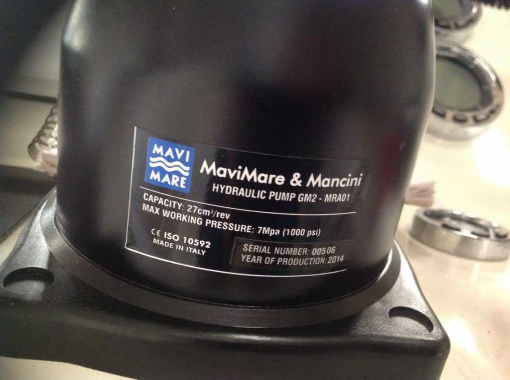

Bouchon remplissage pompe direction hydraulique 11 Avr 2016 20:42 #597651
  • phil56
  • Messages : 1892
  • Remerciements reçus 183
voila le type de pompe
Bouchon remplissage pompe direction hydraulique 11 Avr 2016 23:27 #597657
Phil,
Très bon modèle de pompe ::K+)
Mais je ne saurais te dire quel est le filetage d'orifice de remplissage qui fait aussi office d'orifice de reniflard.
Comme dit précédemment, tu peux mettre un bouchon, tu ne risques pas grand chose.
Tu peux prendre chez Casto ou Leroy Merlin des bouchons mâles droit laiton avec un joint Teflon pour chaque côte en :
8 x 13 (1/4 Gaz)
12 x 17 (3/8 Gaz)
15 x 21 (1/2 Gaz)
Et tu verras lequel se monte dans l'orifice de remplissage.
