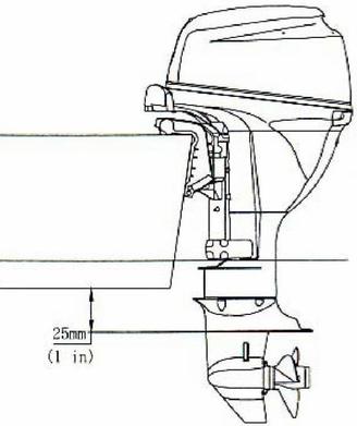

Recherche hélice pour mon yamaha 02 Mar 2016 16:03 #594965
7 années de silence pour nous en sortir une belle comme celle-la, chapeau bas messieurs.
et je ne parle pas de ce magnifique croquis : allons y, découpons les tableau, l'expert a parlé.
Recherche hélice pour mon yamaha 02 Mar 2016 18:20 #594969
Alors après verif ma plaque anti cavitation se trouve à environ + 1.5 cm du bas de la coque suis au maxi. Avant elle étais située à - 3 cm je plafonner à 4700 tr/min !!!!
Depuis je suis à env 5300 au maxi. Ma recherche serai quand même de gagner en vitesse sans trop sacrifier le couple car je navigue le plus souvent chargé et j'aimerai cet été essayer de tracter une bouée pour mes fils.
