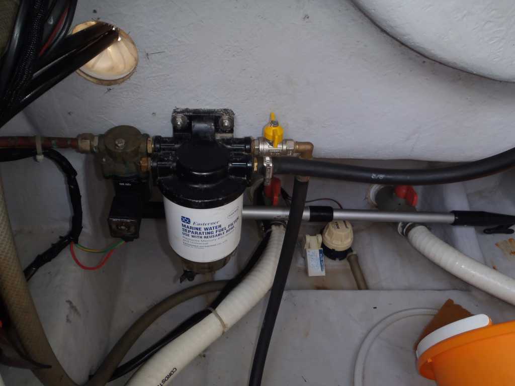

Voici celui que j'ai sur mon E TEC 150ch année 2010,
Qu'en pensez Vous ?

Je viens de monter un Mercury 115cv optimax à la place de mon ancien Mercury 90cv carbu et j'ai laissé ce même filtre/décanteur "Easterner" que tu as posté philippezodiac. Mon décanteur/filtre est un modèle 193l/h.
Je vais déposer mon bateau chez Mercury pour une révision de mon moteur, je verrai bien ce qu'ils vont me dire.

poutcle écrit: Je viens de monter un Mercury 115cv optimax à la place de mon ancien Mercury 90cv carbu et j'ai laissé ce même filtre/décanteur "Easterner" que tu as posté philippezodiac. Mon décanteur/filtre est un modèle 193l/h.
Ok merci ton futur retour d'information après que tu sois allé chez ton concessionnaire,
L'an passé j'avais un autre SR motorisé avec un Mercury Optimax 90ch de 2006, j'en garde un excellent souvenir, puissant, économique et peu bruyant, on a passé de superbe vacances avec B)

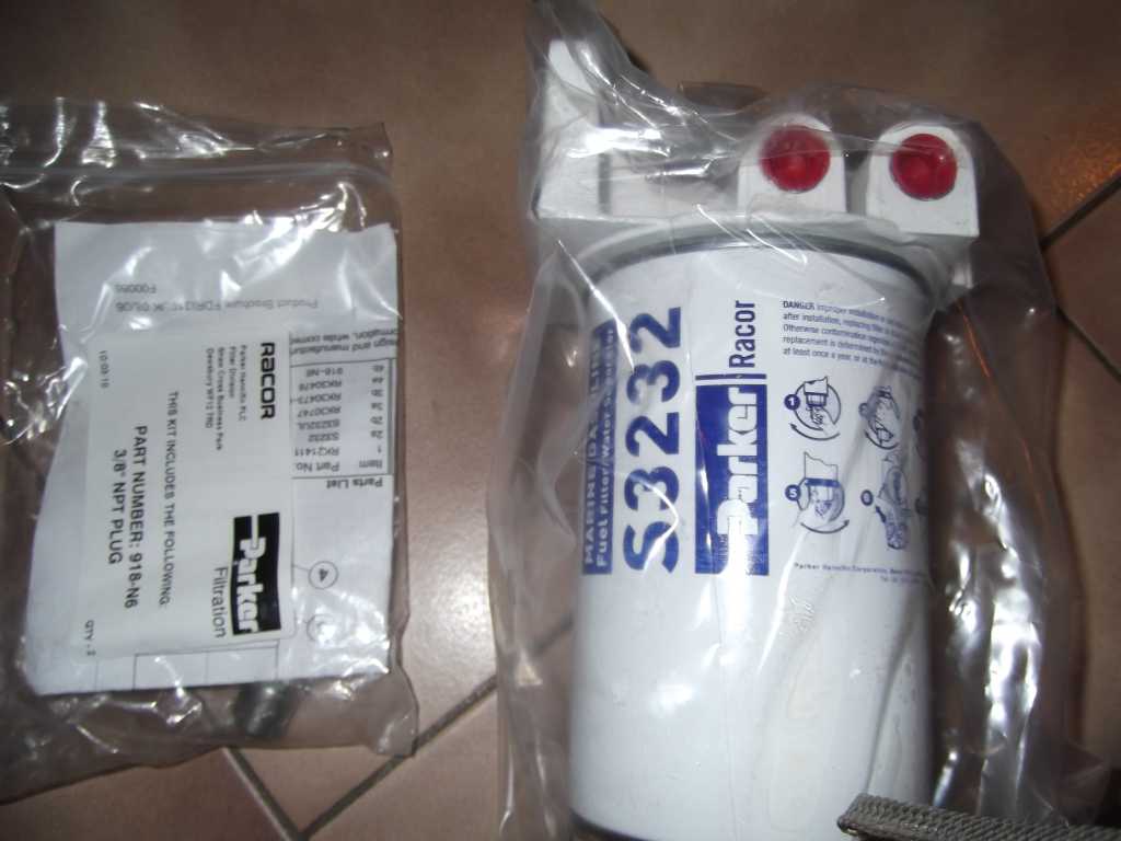

Voici le filtre décanteur Racor que j'ai monté sur mon bateau.
Voici la documentation
Bonne lecture

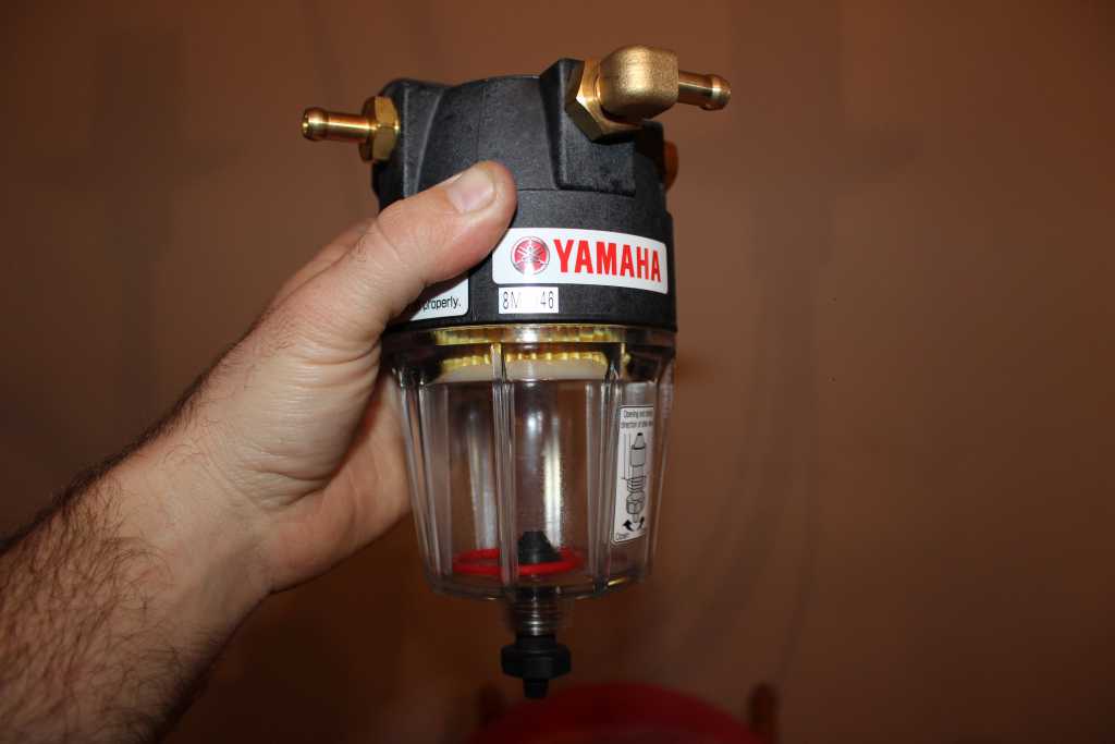

moi j ai ça , il fait décanteur et filtre , ce qui est bien avec ce modele il y a une bague rouge au fond et si elle flotte c'est qu il y a de l'eau au fond , donc on vidange
et vous , vous en pensez quoi de ce filtre décanteur
