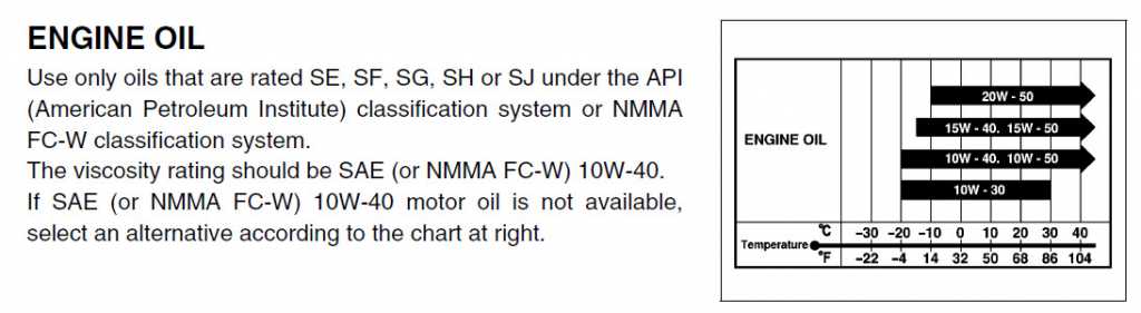

Autre ....chez moi je mets du 10w40 de synthèse mais chez toi tu serais certainement gagnant à mettre de la 20w50 comme préconisé sur le manuel suz ci-dessous......l'eau étant toujours très chaude chez toi ça peut faire la différence au niveau viscosité...et consommation d'huile.

J'ai récupéré l'huile dans un bac reversé dans les bidons. Effectivement il en reste un peu dans le filtre. Le filtre que j'utilise est acheté chez le concess par contre il n'est pas marqué Suzuki!!! J'utilise de la motul 10w40 technosynthese. Je v essayer de trouver de la 20w50 pour la prochaine vidange. Notre eau n'est jamais en dessous de 25 degrés. Les seules traces que j'ai vu sont au niveau des 2 tuyaux qui se branchent sur la boite à air et au niveau des conduits qui se branchent sur les papillons d'admission.
