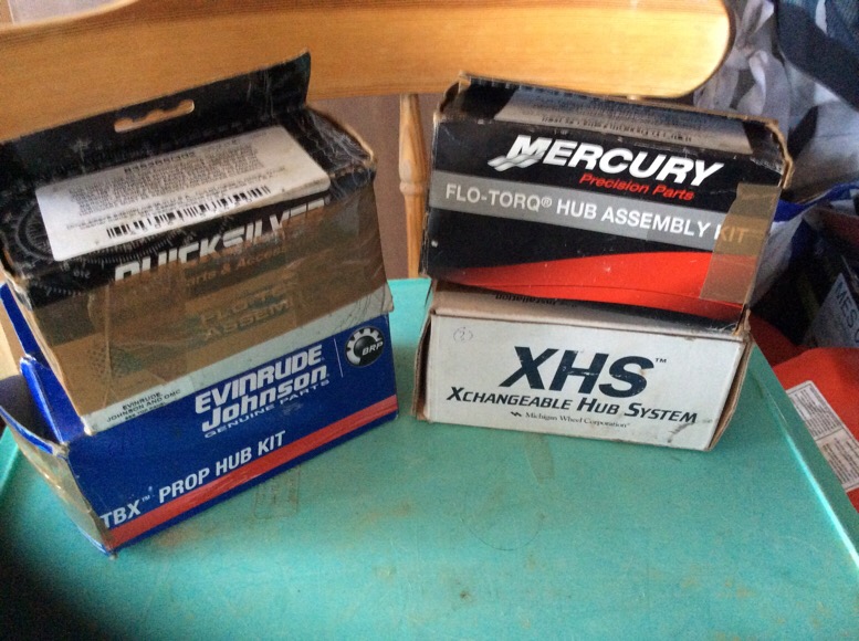

Choix d'hélice ? 18 Jan 2016 09:41 #592879
Salut Phil ::r-
Le " Hub" c'est un peu l'interface entre l'axe moteur et l'hélice :rB:+)
Comme il existe plusieurs marques de moteurs et autant fallu inventer une pièce qui permette d'interchanger facilement hélice et moteur ....
Ains chaque marque d'hélices a sorti un çertain ne de " hub" qui va avec les autres moteurs ...
Quand tu veux essayer plusieurs helices sur ton moteur tu es donc obligé d'avoir toute une sélection de te prêter l'hélice n'a pas forcément le bon . :^-C}
Perso j'en ai quelque uns qui m'ont permis d'essayer des helices " Mercury, Suski, Evinrude, etc... Sur mes différents moteurs .
Dejà qu'il est difficile de trouver des helices à se faire prêter, si en plus tu n'as pas le bon Hub, c'est la catastrophe ...
Voici quatre "Hub" que je viens de sortir d'une étagère de mon garage ...... ::K-)
