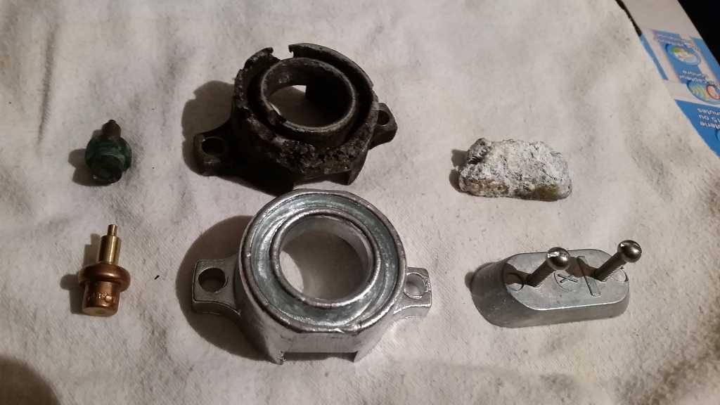

Ta piece c'est une partie du diabolo si c'est rongé pas normal
c'est pas de l'usure mécanique
c'est de l'electrolyse à mon avis
tes anodes sont HS , Inexistantes , pas de fil de masse coupée , jamais remplacées ???
prend en photo tes anodes

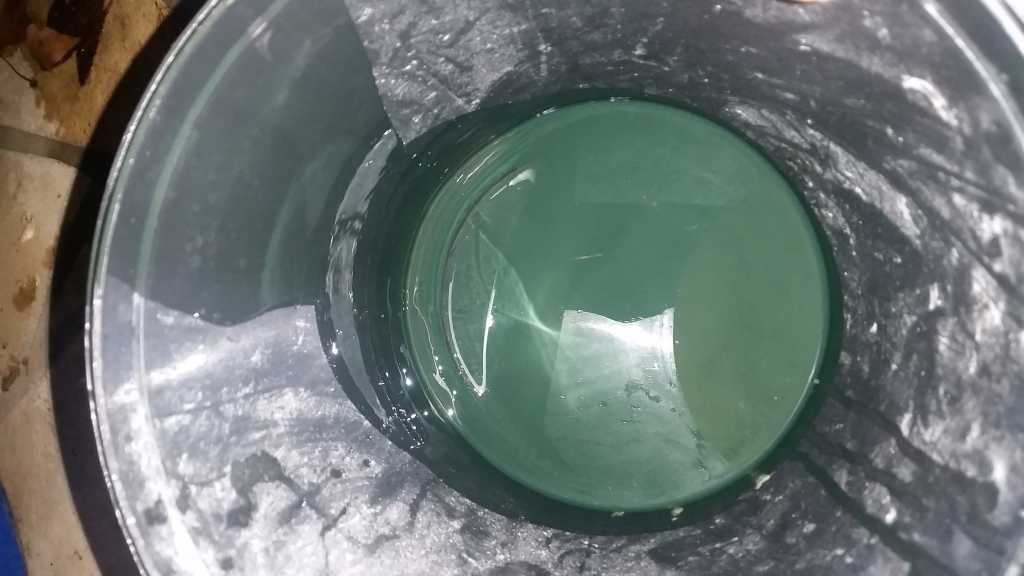

En direct huile d embase vidangé
Couleur noire vert mais de mayonnaise

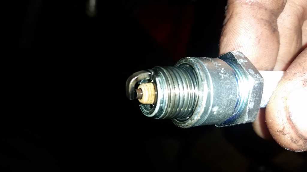

Bougies démontées
Noire et où comme brûlées

Barroudeur ou se trouve les anode?
En es ce une ?
Voyant allumé Evinrude 50ch 2tps 11 Jan 2016 14:35 #592536
ta photo c'est la dérive anti couple , quand elle est peinte D"Origine elle est en alu et elle ne fait pas office d'anode et c'es le cas souvent sur jonnson
il y a eu plusieurs endroit pour les anodes et de differentes formes
regarde bien
tu dois aussi en avoir une sur le berceau support trim vers le bas sur le coté en dedans entre le trim et le berceau
la piece que tu as recuperer sur le diabolo aprés avoir enlevé l'hélice sur une autre de tes photos doit etre une anode qui protege l'embase
Regarde ce lien
www.piecesbateaux.com/anode-zinc-collere...4,JEO010--PROXAM.cfm
As tu controlé le niveau huile embase par le bouchon du haut avant de vidanger ?
L'huile peut sortir par le joint spie mais l'eau de mer ne pas y rentrer
en tout cas si ta piece trouvée derriere l'hélice est l'anode ton diabolo et joint spie n'ont peut etre pas de probleme , car je pensais que c'était un morceau de diabolo
nettoie bien autour de l'arbre hélice et contre les joints spie
ta bougie est blanche un peu café au lait et pas noir du tout comme bien souvent sur un 2 temps
mais si ton dosage huile ne fonctionnait pas cela pourrait etre un peu la cause ??
Sur mon YAM c'est idem
trop blanches peut indiquer trop d'air ou pas assez d'essence = gros risque de serrage du moteur
En tout cas il y a perte d'huile quelque part vu la mayo dans le bac de rinçage et autour de l'hélice
et en plus de cela le voyant alarme indique pas de dosage du VRO
ça me perturbe ces 2 problemes d'huile
faut que tu controle la quantité d"huile recupéré de l'embase et connaitre le volume d'huile embase

Bonsoir à tous et encore merci à Barroudeur,voici l'état de mes anodes et de mon thermostat
Donc voici le travail..pour samedi matin
- remontage de mon embase avec nouvelle huile
- remontage des anodes + hélices
- remontage du thermostat neuf
- Suppression du vro
Et essai.. :lol:
