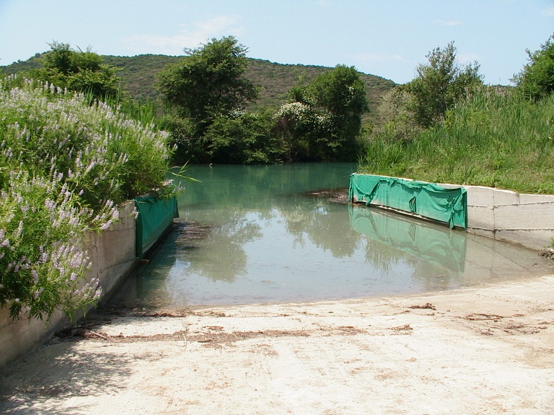

Idéal: de la mer, remonter la rivière jusqu'à la cale! :sc)) : c'est le cas à Aléria (Tavignano) ou Saint Florent (Aliso) , Corse, ou à Amoudia, Grèce, Epire, et là alors dans l'historique et mythologique ACHERON, le fleuve par lequel Hadès menait les Âmes aux Enfers!
Cale d'Amoudia, entre Parga et Preveza, Grèce Ionnienne, sur l'Achéron, publique et gratuite.
Excellentes "tabernas" le long du fleuve vers la mer: casse croute (salade grecque ....pour deux plus une bière: 16 € )

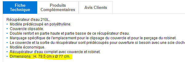

La solution gagnante en terme de cout, disponibilité, proximité, est le récupérateur d'eau Casto ::K-)
Est ce bien ce modèle à 16 euros ( et oui tout augmente ) ?
Les dimensions sont elles bonnes pour l'usage ?
Bonnes fêtes !

Exactement ce modèle; mais j'ai préféré ne pas mettre de robinet de vidange: je le remplis par un tuyau d'arrosage que je laisse trainer au fond du bac en le lestant d'un plomb, et lorsque l'opération est achevée, je décroche le tuyau du robinet et j'amène cette extrémité à un point plus bas que le fond du: bac, lequel, par effet de siphon, se vide donc dans le jardin. dans une allée! les fraisiers n'aimeraient pas!
