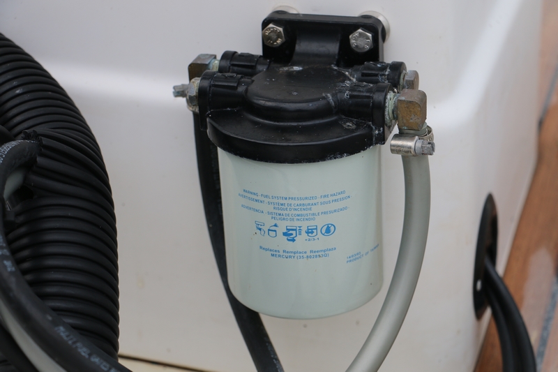

J'ai acheté un bateau équipé d'un 90Cv Optimax avec le plein fait (105 litres) + additif stabilisant.
Le plein a été fait en novembre/décembre 2014 par l'ancien propriétaire qui ne s'en ai pas servi depuis. Ça fait donc un an et moi, je ne vais le mettre à l'eau que dans un mois.
- Dois-je retirer l'essence et la brûler dans la voiture ou la tondeuse pour en mettre de la neuve, ou puis-je laisser le bateau comme ça jusqu'au mois de janvier quand je l'essaierai en mer ?
- Le décanteur est neuf (facturé en décembre 2014) mais on ne voit pas au travers, faut-il changer le filtre même s'il n'a pas beaucoup tourné depuis ?
Carburant : trop vieux ? 30 Nov 2015 14:51 #590112
Tu laisses ton essence là ou elle est, elle y est bien, et tu me vires ce
filtre bas de gamme, mets en un qui ressemble à un vrai filtre et à un vrai décanteur. ::r- ::r- ::r-

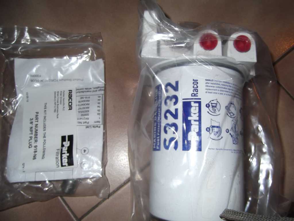

Caractéristiques du filtre Racor et de sa cartouche S3232
Média filtrant 10µ Absolus ::d-
Débit: 340 L/heure....qui peu le plus peu le moins, même avec un HB qui fait 60 L/H, c'est quasi 6 fois moins que la capacité du filtre
Par ailleurs, plus la surface du média filtrant est grande, moins elle s'encrasse vite, moins la ΔP augmente, moins vous avez besoin de le changer a échéance rapprochée. ::d-
www.parker.com/literature/Racor%20Europe/fdrb365fr.pdf
Mais on peut monter un filtre 2µ (marron), dans le cas le débit nominal s'en trouvera réduit, mais encore largement suffisant pour le plus gros des HB au monde. Le 10µ est suffisant, mais avec les systèmes d'injection de plus en plus précis, le 2µ deviendra un standard.
Pia a raison idéalement, il faut la sonde de présence d'eau, qui remonte un défaut immédiat à la console, genre ''gros voyant rouge''.
