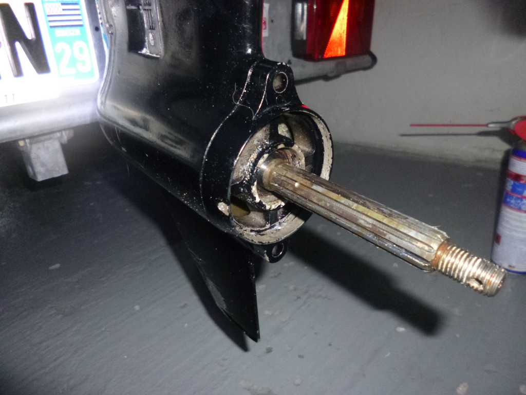

bonjour a tous
je viens de faire un controle de mon moteur 25 cv mercury effi ;je me suis aperçu que le joint spit arbres d hélice fuit ;il y a t il une personne qui a changer ça ;faut il enlever le couvercle ou et il possible de le changer en tirant sur l ancien qui fuit et mettre le nouveaux ,
moteur mercury 25 cv 4 temps 20 Nov 2015 21:06 #589761
Faut vidanger l'embase et déposer le diabolo pour remplacer le spy d'arbre d'hélice et prévoir le joint torique de diabolo.
Mais le mieux reste de l'amener chez un pro ça ne te coûtera pas spécialement cher et ce sera fait avec l'outillage spécifique adapté + la garantie.
