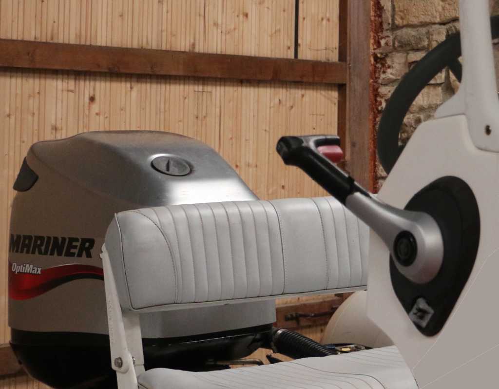

Je voudrais savoir si il y a possibilité de tourner la poignée pour avoir le bouton de trim sous le pouce. Je n'ai pas tout démonté, mais je ne vois pas comment le faire sur ce modèle.
On a un post et un dossier parlant du sujet, mais je n'ai pas trouvé mon bonheur pour mon cas, sur le forum.
Le moteur est un MARINER Optimax 90Cv et la poignée de gaz est celle-ci :
Merci d'avance.

Au regard de la photo et du modèle semi encastré ? Je crains que ce ne soit pas possible !!
Autant il est facile avec une commande standard de mettre des entretoises ou un support spécial et d'inversé le sens de la poignée, beaucoup de copains l'ont fait sur différents modèles.
Mais en commande standard ! alors que la ?? ......................

Possible sur une cde standard ,mais dans votre cas impossible .
Le trim n'est pas d'une utilisation permanente et sa position au bout de la manette permet de remonter le moteur lorsque le bateau est sur la remorque ce qui explique pourquoi nous devons la trouver accessible sans monter sur le bateau....
Ceci est une règle pour tous , mais rien n'interdit de monter en // un autre va et vient sur le tableau de bord ...
Bref il existe bien des positions ::A-) ..........
Quant au cadran qui renseigne sur la position du trim il ne parait pas indispensable dans la mesure ou seul le ressentit de l'assiette du bateau est important...

oyster : Il existe une commande de trim sur l'embase du moteur, comme sur beaucoup (tous ??) de moteur de ce type. Accessible sans monter sur le bateau.
Et puis franchement, ce serait exagéré de concevoir la pose du bouton de ce coté là de la poignée sous le prétexte qu'il soit accessible sans monter sur le bateau au moment du remorquage du bateau. D'un coté à l'autre de la poignée il n'y a que 5 cm... Par contre c'est peu pratique tout le temps en navigation.
J'ai déjà vu un bouton sur le tableau, mais, OK sur un bateau de 10m qui navigue à 10 noeuds, par contre sur un semi-rigide à caractère "sportif", à 25/30 noeuds dans le clapot, ça secoue pas mal, alors avec une main sur le volant et l'autre sur la manette je trouve assez difficile (voire dangereux) de lâcher une main pour "viser" un petit inter situé sur le tableau de bord. Je préfère encore garder la main sur la manette en relâchant la vraie prise pour la faire glisser vers le bouton mal placé de la poignée.

Mais si ces manettes sont moches et anguleuses, elles sont réversibles, la mienne est belle et pleine de jolies formes... mais posée à droite ou à gauche de la console, elle n'a jamais le bouton sous le pouce (si ce n'est pas réversible). :rB:+)
Donc, ni pour droitier, ni pour gaucher... serait-ce une grosse merdouille c'te poignée ?
Ça me parait franchement illogique de ne pas pouvoir mettre ce bouton sous le pouce. Franchement, se gratter l'oreille avec le petit doigt OK, mais trimer avec le petit doigt c'est pô pratique ! ::p-
Est-ce qu'on se gratte l'oreille avec le pouce... franchement !! :RB:+)

En plus dans le cas de Christophe79 elle est encastrée !! esthétique oui !! mais pas du tout ergonomique !!
Donc remplacement de l'ensemble par une commande réversible, si non rien de possible !

Meltem, "depuis que tu navigues ..." je suppose que le chantier qui t'installait le moteur prenait soin de monter le trim au pouce, c'est-à-dire intercalait les entretoises idoines entre la console et le boitier livré avec le moteur.
Sauf erreur de ma part, les boitiers de série sortent toujours avec le trim au pouce, car ils sont prévus pour un montage en applique sur le coté tribord du plat-bord d'un bateau coque dure.
Les pneumatiques non-english ont en général le boitier coté droit de la console, et soit on met les entretoises et on a le trim au pouce, soit on ouvre le boitier pour passer le levier de l'autre coté, et on visse directement le boitier sur la console avec interposition de la plaque noire livrée avec - et on se retrouve alors avec le trim au petit doigt !
Dans le cas présent, il y a certainement un designer très doué qui a préféré l'esthétique à l'ergonomie - et qui n'a jamais navigué sur autre chose qu'une yacht de 50 mètres !
