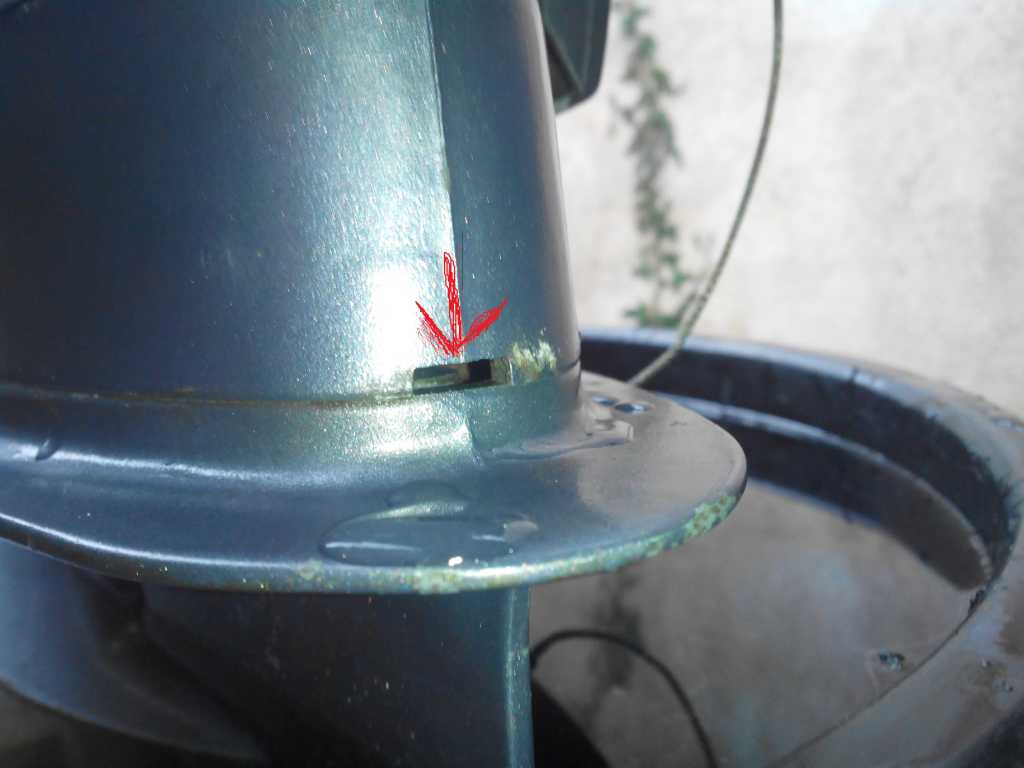

question sur sortie d'eau la sur l'embase moteur 07 Nov 2015 16:33 #589232
bonjour a tous petite question au pro
est il normale d'avoir d'avoir une sortie d'eau la sur l'embase moteur Yamaha f 50cv
merci
question sur sortie d'eau la sur l'embase moteur 07 Nov 2015 17:07 #589233
Oui il y a de l'eau dans le fut de l'embase pour diminuer le bruit des gazs d'échappement du moteur et pour un meilleur refroidissement..
Lorsque vous relevez le moteur et donc l'embase cela permet d'évacuer l'eau.....
Les utilisateur(s) suivant ont remercié: doumay56
question sur sortie d'eau la sur l'embase moteur 07 Nov 2015 17:15 #589235
merci pour la réponse ça me rassure
bon week end ::r-
question sur sortie d'eau la sur l'embase moteur 07 Nov 2015 20:43 #589237
Et pour la mise hors gel ::r-
question sur sortie d'eau la sur l'embase moteur 09 Nov 2015 12:02 #589272
L'eau ne reste pas dans le moteur, donc aucun risque !
