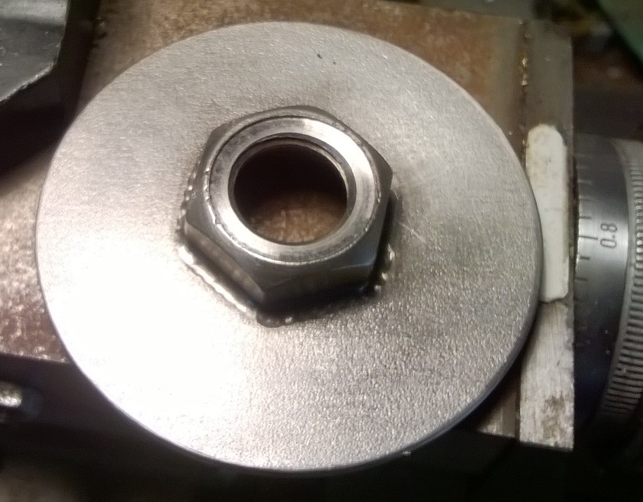

Carter moteur électrique de trim sur Evinrude 50 29 Fév 2016 20:23 #594879
Le palier arrière est soudé à la plaque de fond du carter. La rotule et sa bride sont en position. en position. :B:+)
Reste plus qu'à définir certains petits détails et la phase terminale pourra être lancée.

Carter moteur électrique de trim sur Evinrude 50 04 Mar 2016 13:53 #595080
Vu que la pièce est constituée de plusieurs morceaux, j'ai dû composer entre le 316 L, le 304 et du A4 pour l'écrou.
Mais ça durera plus longtemps que l'origine.... ::e-
Carter moteur électrique de trim sur Evinrude 50 04 Mar 2016 14:05 #595084
Excellent à tous les niveaux mais je ne comprends pas l'A4 pour l'écrou ? si c'est une question de dispo. de matière Ok (ça tiendra longtemps quand même mais...). Encore félicitations. ::K+)
Amic.
angelo
Carter moteur électrique de trim sur Evinrude 50 04 Mar 2016 14:21 #595085
Je me suis servi d'un écrou M14 en Inox A4 pour faire le support conique de palier arrière. On le voit sur les photos ci-après.
Je regrette un peu car depuis j'ai trouvé un bout de barre Inox 316 L dans mes reliques qui aurait pu faire l'affaire.
Mais ce n'est pas trop grave. ::K+)
