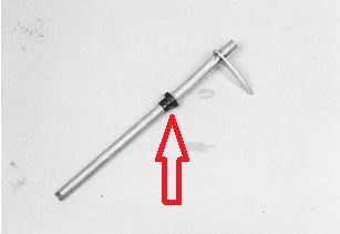

En relisant le sujet, je suis tombé la dessus :
thierryo29 écrit: Autre point qui m'interpèle, toujours sur le plan technique, ils dessinent un joint N°8 qui semble être en bas du tuyau de remontée d'eau et qui viendrait s'enquiller dans le joint N°9.
Pour info (vu le temps passé), ce n'est pas un joint ! C'est le guide en caoutchouc qui se trouve au milieu du tube dans un emplacement sur le fût pour éviter que le tube à eau ne vibre et qu'il ne monte ou descende.
