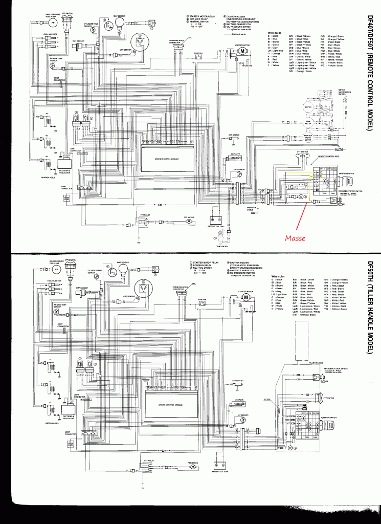

Voila un shéma ..si ça correspond au tien...
Bon c'est en .gif..

Si tu court-circuiter et que ça démarre quand meme.. y a un bleme !! t'es sur de ton branchement .. t'as que deux fils qui vont au bitognio rouge..tu les débranches et tu shunt ...
Si ça ne marche pas (tu démarre quand meme) .. bin soit c'est plus pret de ton ecm faut remonter .. Aie
Ou tu as un bleme au niveau du contacteur a clé... voir shéma...

Pour la coupure moteur le contacteur à clé et le coupe circuit homme à la mer utilisent le même fil venant du CDI pour le mettre à la masse,
Taut reperer la couleur de ce fil et le trouver en sortie CDI puis le brancher sur la Masse moteur voir si ça coupe,
Si ça coupe = OK Donc probleme sur le fil dans le faisceau entre le moteur et le boitier inverseur ou probleme du contacteur et ou du coupe circuit homme à la mer
