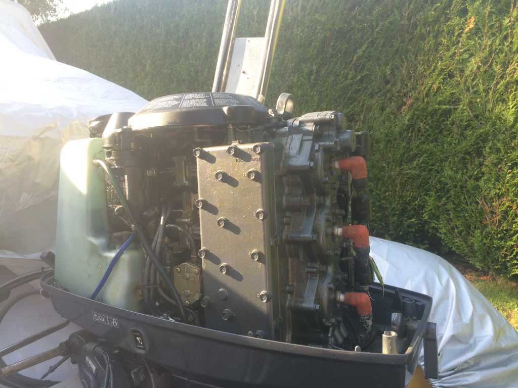

En nettoyant mon moteur ce weekend, je me suis aperçu que j'avais une fuite d'huile sur au niveau de la sonde d'huile sur le reservoir.
Comment cette sonde est elle fixée sur le reservoir, je pense quelle est emboitée mais j'ai pas envie de faire une connerie en forçant.

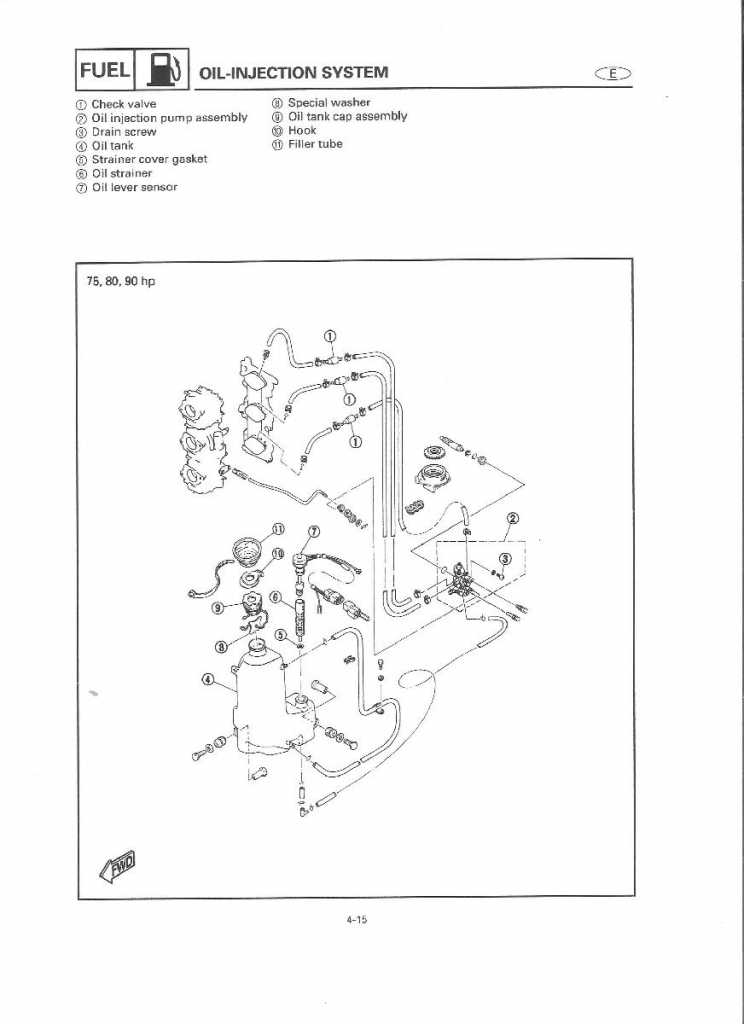

J'ai l'eclaté ci dessous
On ne voit pas comment c'est fixé.

C'est emboité faut forcer un peu pour la sortir , mais contrôle s'il n'y a pas un minuscule rilsan noir autour du caoutchouc

Et oui la Fuite ne provient pas d'une durite mais du bouchon en caoutchouc de l'ORIFICE des Sondes,
ce bouchon caoutchouc maintient le systeme des sondes et n'est pas vendu au détail ,faut acheter le systeme de sonde
120 $ chez Boats net reference 6H1-85720-15 www.boats.net/parts/detail/yamaha/Y-6H1-85720-15-00.html

Il n'y a pas de joint torique dessous ,c'est le bouchon qui fait étanchéité par la partie plate interne et par la partie exterieur qui rentre en force autour de l'orifice du reservoir
Ce bouchon support de sonde est en caoutchouc assez épais et bien étanche il est percé au centre pour les sondes,
Jamais de probleme sauf aprés plusieurs années le caoutchouc se ramollit ( normal) et ça fuit un peu,car cet orifice est en point bas du reservoir
et comme les sondes sont serties au centre de ce bouchon pour une bonne étanchéité le bouchon seul ne se vend pas au détail
