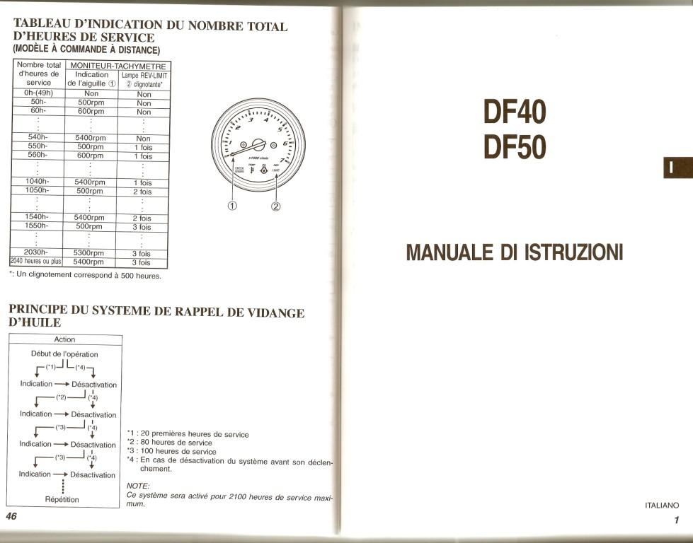

alarme temp susuki df 50 2003 30 Aoû 2015 07:51 #586651
bonjour
j'ai trouvé une différence entre la doc atelier et mon moteur: pour le comptage d'heure
mon moteur l'aiguille du compte tour reste sur 3000 sans voyant ~~300 heure.......
sur la doc de 2000trmn on passe à 4000trmn ??

Pour les Heures de marche c'est normal .. a toi d'extrapoler entre les reperes indiqués sur le tableau...
