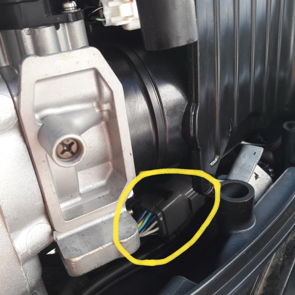

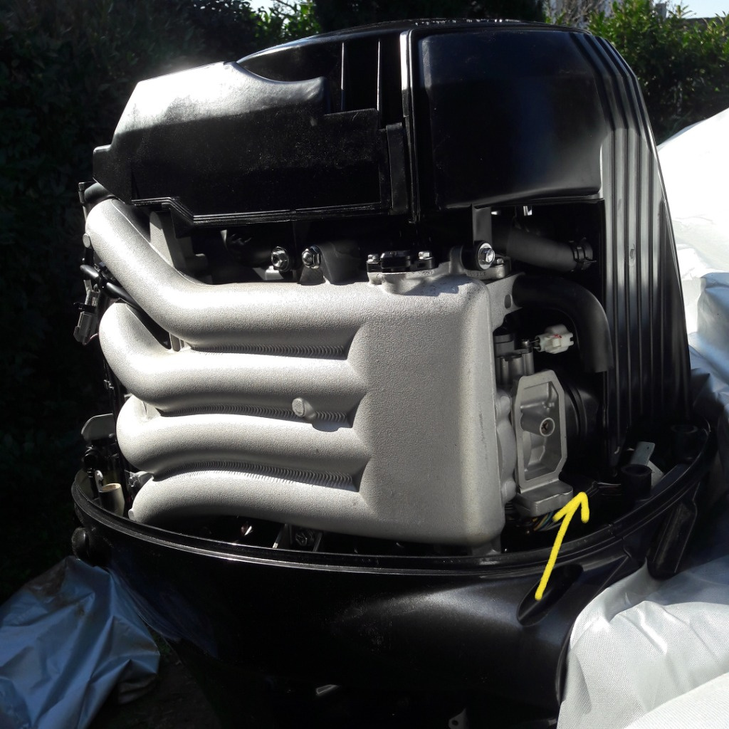

Bonjour.
Je ne sais pas depuis quand date ce sujet mais J'ai eu le même pb sur mon df115.
Ça m'a rendu fou! Par chance, je me suis rendu compte que le gros conecteur qu'il y a a l'avant du moteur était mal enclenché. Par moment le contact se faisait, a d'autre pas. Je l'ai rebranché correctement et miracle, le moteur ne l'a plus fait!
C peut être ce connecteur ou un autre mal branché....ou oxydé....
