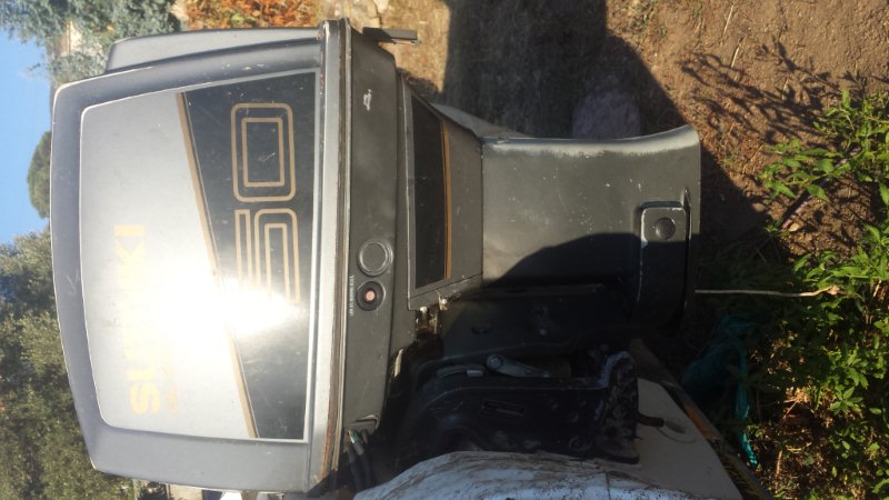

bonjour a tous
effectivement l hélice est sortie sans problème... mon gros problème c est le diabolo (pièce qui tient le mécanisme d entrainement de l hélice ) qui est souder sur l embase !!! impossible de l extraire! le mécano a essaye avec l extracteur approprier plus chauffe la pièce n a pas bouger d un poil je pense être partie pour essayer de trouver une embase d occasion complète si vous avez des adresses car apparemment cela ne court pas les rues sur le net en ce moment!

Compris, le diabolo c'est le palier qui porte l'arbre d'hélice et les 2 pignons de marche Av et Ar.
Effectivement, quand il ne veut pas sortir, on est dans le KK.
Essaye sur Subito - le Lbc italien - il y a quelquefois des occases
