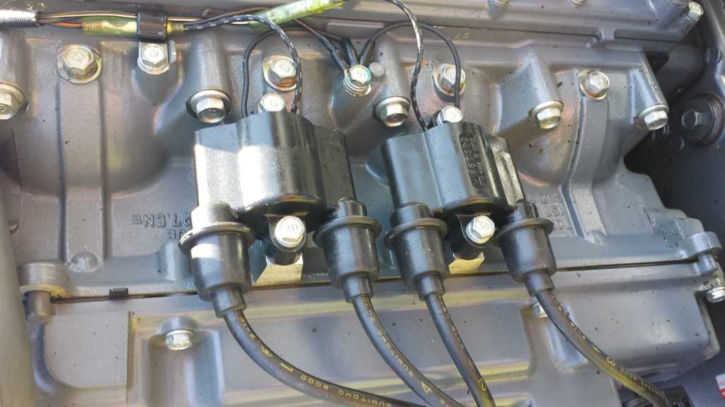

les bobines c'est la photo ? je permute les 2 cables qui sortent d'une bobine sur 2 autres bougies et inversement ?
tester un demarreur ! 19 Juil 2015 16:57 #584827
Il faut inverser l'entrée ( petit fils ) et la sortie ( gros fils) sinon tes bougies ne fonctionneront pas au bon moment.

donc inversion des 2 bougies : idem
inversion des 2 bobines : meme pas demarrer !
inversions des 2 cables (3 et 4 sur la photo) : là c'est les bougies du bas (dont le cylindre concernè ) qui lorsque je les debranche le regime ne varie pas !

tester un demarreur ! 19 Juil 2015 17:19 #584832
Donc 2 cylindres qui ne fonctionnent pas ??

je ne pense pas ...avec le branchemment d'origine j'ai que celui du bas qui faibli lorsque je debranche le cable !

attention
je n'ai pas preciser
si tu inverses les bobines les cables doivent rester dans le meme ordre ( je sais pas si je suis tres clair , pour un non meca , il y a un ordre d'allumage 1 4 2 3 ou 1 3 4 2)
donc si tu inverse tu dois maintenir le meme ordre .
tester un demarreur ! 19 Juil 2015 17:42 #584836
Attention quand je dis permuter un câble , je veux dire que tu enlèves les 2 extrémités du câble 4 par exemple et tu le met en lieux et place du câble N°2 ( aux même extrémités du câble N°2 )( les connexions de extrémités doivent rester les mêmes, sinon tu vas modifier l’ordre d’allumage et la pour le coup ca ne démarrera plus du tout … !)
Je ne sais pas si mes explication sont clair ::p- ::p- ::p-

bon je pense que j'ai du faire des fausses manip alors ! ::L-
il fallait deconnecter le cable 4 de la bobine .....moi j'ai juste fait des inversion au niveau des bougies en sortant les cables !
