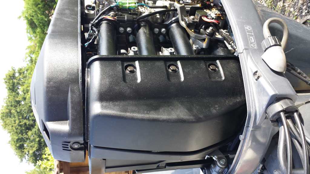

phil , il faut que je demonte cette partie pour envoyer l'essence ?
le filtre doit -etre derriere ce cache ...j'envoie l'essence dans les 4 tuyaux noirs qui repartent ?
tester un demarreur ! 19 Juil 2015 10:27 #584789
Ca y ressemble oui
demonte et une petite giclé dans chacun , ca va partir
attention si tu en met de trop tu vas noyer les bougies , dans ce cas il faudra demonter les bougies les nettoyer et recommencer etc
ca va partir !! ::K+)

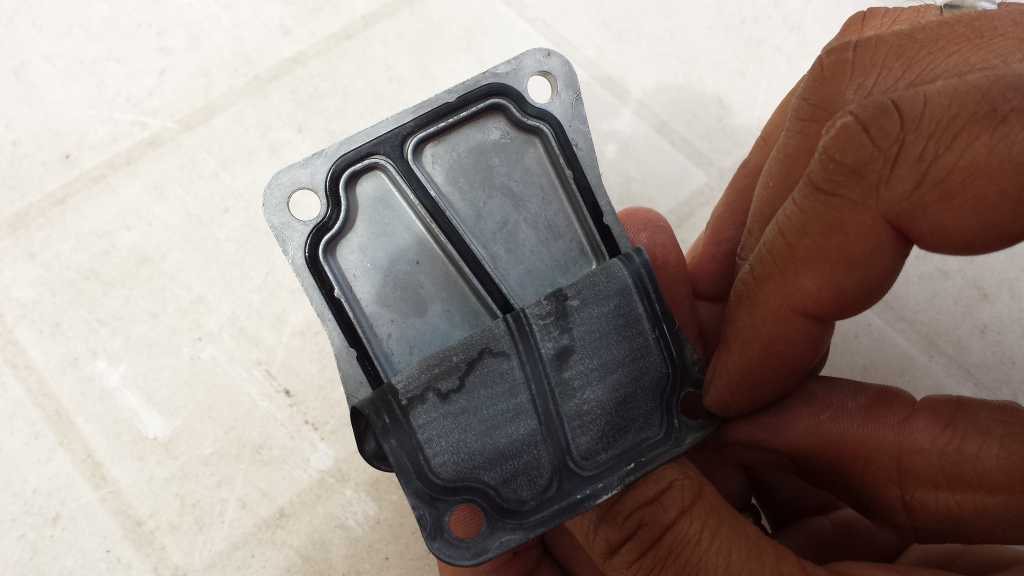

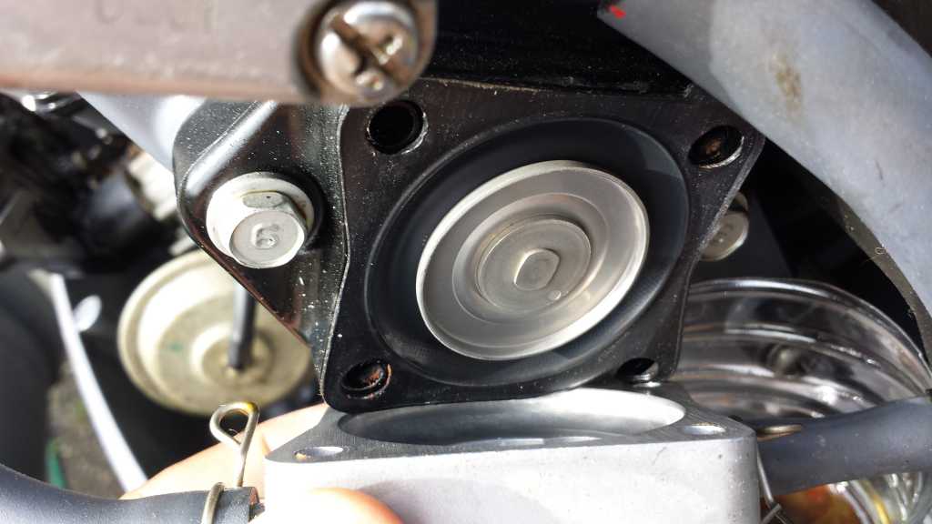

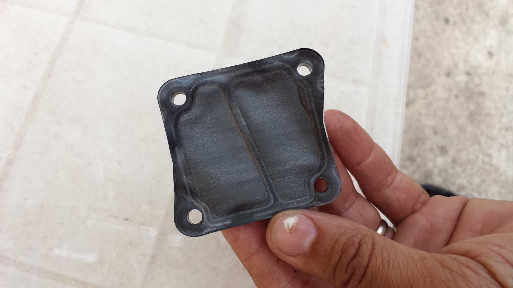

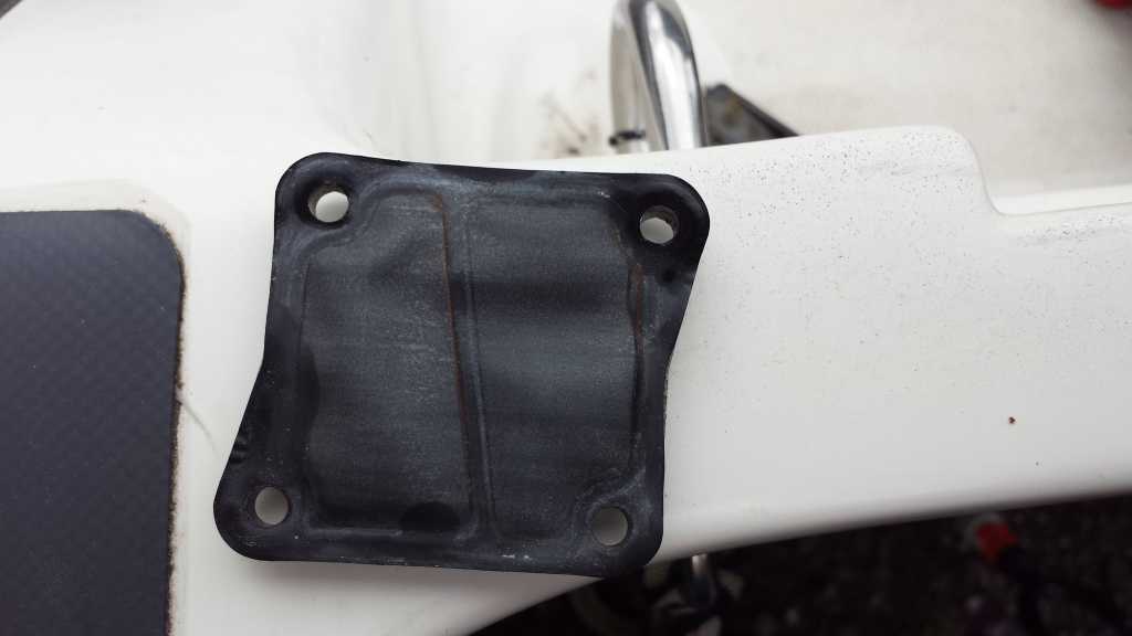

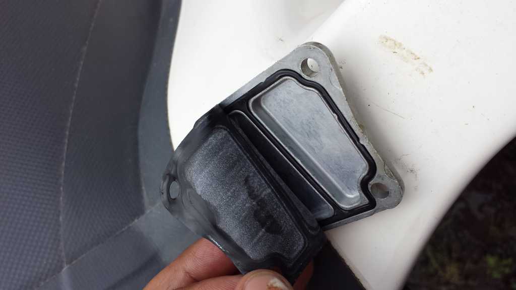

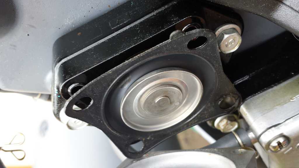

tester un demarreur ! 19 Juil 2015 13:07 #584801
  • paco33
  • Portrait de paco33 Auteur du sujet
  • Membre elite
  • Membre elite
  • Messages : 193
tester un demarreur ! 19 Juil 2015 13:09 #584802
  • paco33
  • Membre elite
  • Membre elite
  • Messages : 193
tester un demarreur ! 19 Juil 2015 13:12 #584803
  • paco33
  • Membre elite
  • Membre elite
  • Messages : 193
tester un demarreur ! 19 Juil 2015 13:14 #584804
  • paco33
  • Membre elite
  • Membre elite
  • Messages : 193
tester un demarreur ! 19 Juil 2015 13:21 #584806
  • paco33
  • Membre elite
  • Membre elite
  • Messages : 193
j'ai l'impression que tout est correct niveaux membranes !
bon ...je mets un lien ou entends le "bruit d'air " (qu'en il demarre) qu'en j'accelere au dela de 1500 rt/mn !
vimeo.com/133882716
