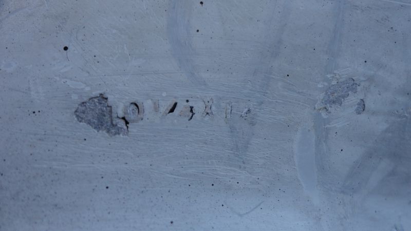

j'ai explosé mon hélice sur un caillou dimanche dernier.j'ai du mal à trouver la même chez les ship.

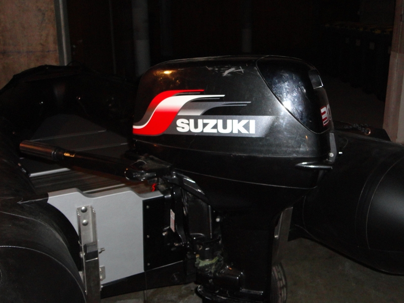

j'ai un suzuki 30 cv 2 temps de 2001.
la gravure sur l'hélice me laisse penser que c'est une 10 1/4 x14.
le mieux que je peux trouver est une 10 1/4x12.
j'ai peur de perdre trop de tours avec une hélice ayant un pas de 12
ça c’est le moteur
ça c'est ce que je peux lire sur l'hélice.
ce qui m'étonne c'est que normalement les hélices suzuki sont noires.
la mienne est blanche !!!!!!
a-t-elle été repeinte, est ce une yamaha (blanche d'origine ?) ?
pouvez vous me confirmer que ce que je crois lire ( le dernier chiffre, peut être un 4 est pratiquement illisible) coïncide avec les bons chiffres.

j'aurai tendance à lire 10 1/4 X14
Si tu prends une 12 tu vas plutôt gagner des tours ou être en sur regime...quel est- le régime max que tu prenais.?...si la 14 était la bonne pour toi, tu devrais trouver facilement..tu ne l'auras peut être pas en 10 1/4 en diamètre mais en 10 1/8 X14.
