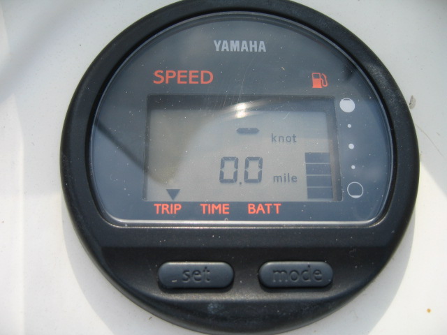

A ma dernière sortie avec le zod,j'ai aperçu que mon compteur de vitesse ne fonctionne plus et bien sur la distance parcourue pareille
.le moteur est un Yam 90ch 2t.
Sur le compteur tout fonction sauf la vitesse affiche une barre horizontale. j'ai vérifié les fils électriques et les branchements qui me paressent bon.

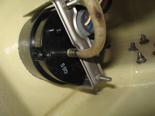

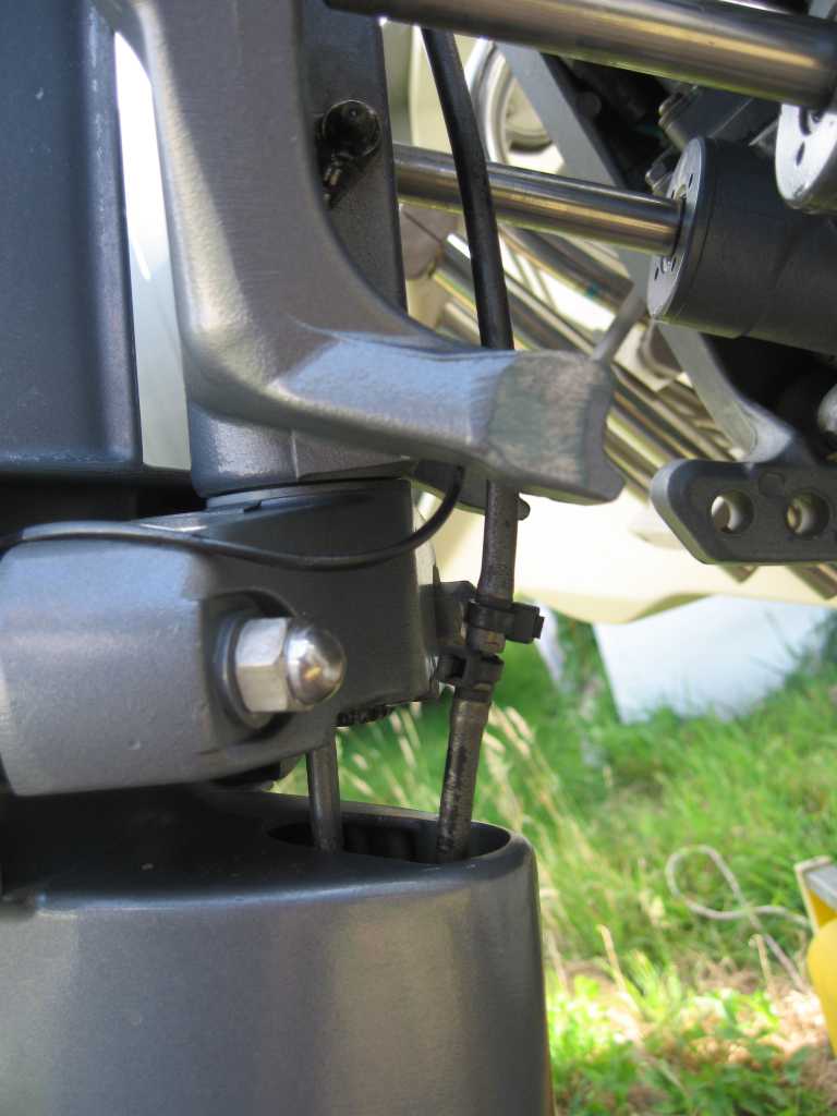

Derrière le compteur il y a un tuyau transparent qui va (si j'ai bien suivi) jusqu'à l'embase du moteur . A quoi sert il??Est ce qu' il a quelque chose à voir avec la l'indicateur de vitesse??

Ben oui, sur çe moteur , comme sur bcp d'autres, la vitesse t'es donnée grâce à cette prise d'eau qui se trouve tout en bas sur l'avant de l'embase moteur .
En s'engouffrant dans çe trou l'eau exerce en remontant dans le tuyau, une pression sur le compteur qui se traduit numériquement ( ou analogiquement selon le modèle) .
La première chose à faire est donc, selon moi, de bien verifier que le trou ou ce tuyau n'est pas bouché...
Je me souviens qu'une fois sur un Yam , une bestiole était venue faire son nid là dedans pendant l'hiver ..
Un grand coup de soufflette et le tour est joué .
