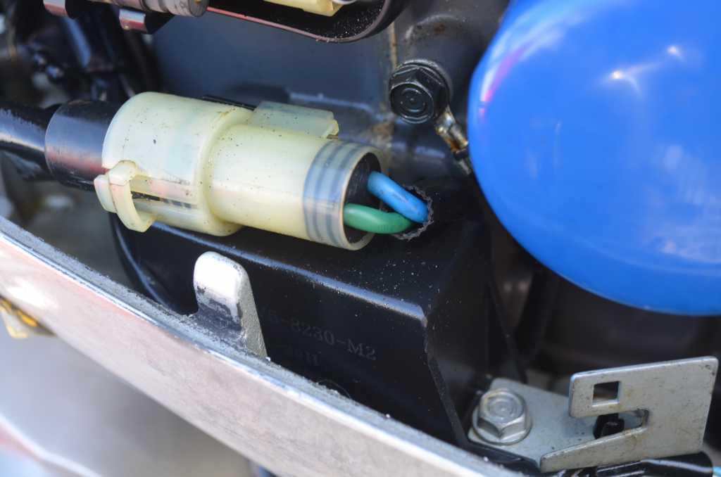

Lorsque j'essaye d’actionner le trim, il y a des petits claquements qui ont l'air de venir du boitier noir (voir photo)
