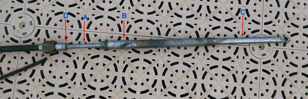

J'ai cassé mon câble de direction. Je l'ai démonté hier avec beaucoup de mal.

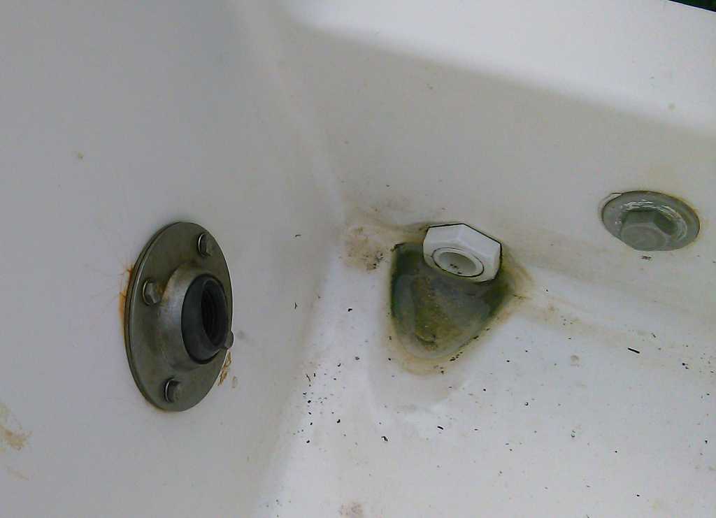

J'ai un système avec passe cloison et rotule (photo 1).
Le câble a la référence "Yamaha Y21FT13". Aucune info sur le net. Aucune date d'installation non plus.
Je souhaiterais pouvoir récupérer le tube fileté afin de le réinstaller sur le futur câble de direction.
Le tube vient buter sur l'épaulement "D" lorsque je le pousse et en butée sur la tige inox lorsque je tire dessus.
- "A" = Ø 11 mm
- "B" = Ø 21,5 mm
- "B" = Ø 16 mm
- "D" = Ø 20 mm
J'ai 2 diamètres différents pour la tige inox, l'un d'un côté du tube et un autre de l'autre côté. Je ne sais pas lequel est standard ?
Le tube fileté est-il démontable ? SI oui, de quelle manière, svp ?
Merci pour votre aide :)

Tout ça, c'est du matériel standard que tu trouveras ches n'importe quel revendeur bien achalandé.
Vu leurs soucis actuels, je ne te pousserais pas vers Accastiboat, mais il y a Rue de le Mer et des tas d'autres, plus les ships des ports.
Il te faut un cable de 13", ce sera probablement du Teleflex ou Ultraflex - Yamaha n'a jamais fait de cables ..., plus un tube fileté car celui qui est sur ton vieux cable est certainement quasi-mort grâce à l'oxydation inter-métaux.
Fais attention à la section du cable spiralé qui rentre dans le boitier de direction - au dessus de 50cv c'est du 8mm - et au système de raccordement sur ce boitier car il y a plusieurs systèmes incompatibles entre eux, et tes photos ne montrent que l'extrémité coté moteur.

J'avais décidé de prendre un kit (boitier de direction + moyeu + câble) Teleflex Safe-T II NFR en 13" (pour moteur jusqu'à 235 cv).
Je vais peut-être mesurer la longueur de la gaine pour être certain de la taille à commander.
Je vais certainement changer le système complet de passe parois (splashwell en Anglais). J'ai une référence S40 en inox chez Ultraflex. J'espère qu'il n'y a pas de soucis à le monter sur un câble Teleflex ? (diamètre intérieur du tube fileté et diamètre extérieur de la tige inox du câble)
