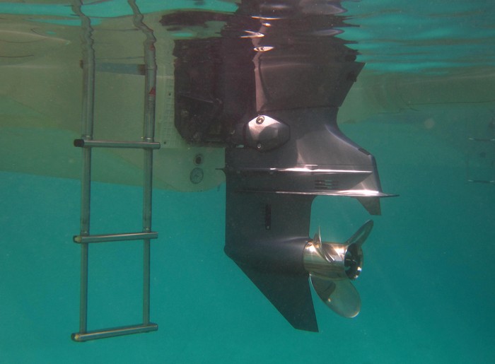

Ballistic ou yam performance 01 Jui 2015 14:42 #582676
Michel, il est monter haut ton moteur?
Non, pas particulierement, tu peux le voir sur la photo.... perf très correctes et comportement top, pas de ventilations excessive, pas de raquettage ou autre pb generés par des montages moteurs "excessifs" ::K+)
