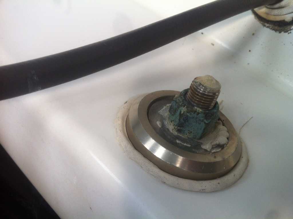

Accastillage de pose Moteur 30 Mai 2015 16:32 #582591
Put..g je suis con !
Je suis allé tout a l'heure auprès de mon Lomac pour vérifier un truc , et là :
c'est exactement cela que je cherche ! Voir même sans la cuvette, et pleine hauteur !
