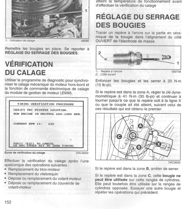

Après avoir changé les 6 bougies de mon evinrude 150cv de 2000 par le procédé d'indexation que j'ai trouvé( bougies champion .), à savoir cylindre tribord ouverture électrode entre 12h et 3h et cylindre babord entre 9h et 12h car on considère le trou où se visse la bougie comme un cadran , j'ai toujours le même problème de perte de puissance à environ 4000 tours. J'ai fais passer le moteur à la valise, nickel aucune anomalie détectée.Je vais maintenant changer les durites et la poire car il me semble avoir lu qu'il en fallait de 10 et les miennes sont de 8 et la poire est me semble t-il petite.J'ai l'impression qu'il manque d'essence.Pouvez vous me dire ce que vous en pensez et je suis preneur de vos conseils .

pour l'indexation, l'ouverture de l’électrode doit se trouver en face de l'injecteur...impératif !

Merci pour ta réponse donc le réglage de mes bougies n'est pas le bon, alors comment fait on pour trouver l'injecteur? maintenant effectivement lorsque je pompe il reprend sa puissance donc je vais changer ces durites, peux tu me dire s'il faut également changer la poire?
Si tu peux me donner la technique pour le bon réglage des bougies je suis vraiment preneur.

Perte de puissance evinrude 150cv 13 Mai 2015 08:31 #581937
Voici les préconisations constructeur pour le calage des bougies
Perte de puissance evinrude 150cv 13 Mai 2015 08:37 #581938
Tout à fait !!!
et X représente l'injecteur
Perte de puissance evinrude 150cv 13 Mai 2015 09:14 #581943

Merci beaucoup à vous donc je vais changer ces durites et la poire et vérifier mes bougies.

Je mets du 95 .Je ne sais plus quoi penser.En cas je vais re vérifier l'indexation des bougies mais sans grande conviction.
