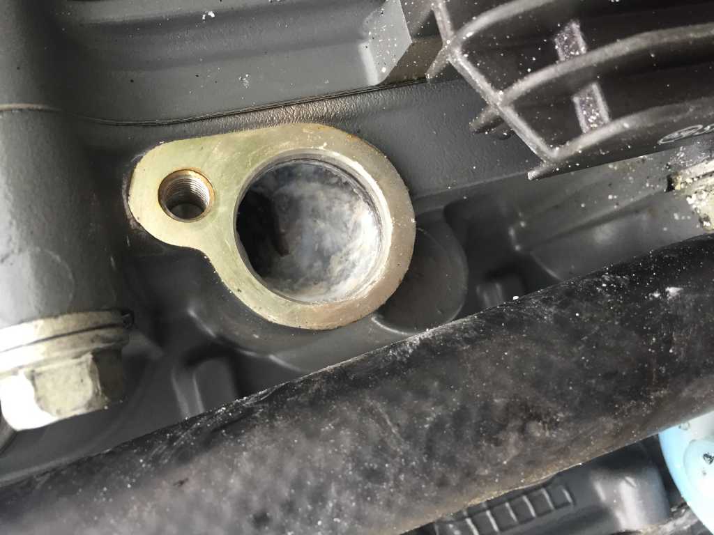

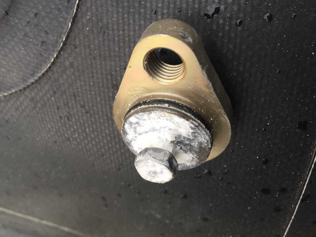

Bonjour je suis nouveau sur le forum , suite à l achat d un bombard avec un moteur Johnson 50cv 4 temps j ai besoin de votre aide !
Après démontage des anodes je suis inquiet , une pâte blanche et plus d anode !
Et ça c est après nettoyage !
C est normal ? Merci

Ton anode a complètement ete bouffée ....ca veut dire qu'elle a fait son travail
Retire la vis et monte une anode et un joint torique neuf . Tu peux trouver ca chez Suzuki çe qui est plus facile que chez Johnson ....
Avec un couteau, ou n importe quel objet en plastique essaye de retirer un maximum de pâte blanche .
Vérifie aussi les autres anodes ainsi que le thermostat
L idéal serait de faire tourner le moteur avec du stop sel
Une dernière chose il est important d éviter les anodes en magnésium qui se bouffent trop vite en millier marin...privilégiez les anodes en zinc...chez Suzuki on a le choix.
Je me souviens que chez Johnson evinrudes il y avait des moitié pour eau douce ....peut être qu ils étaient donc équipes de ces anodes en magnésium faites pour l eau douce ....ca expliquerait qu elle se soient détériorés

Merci ! Juste pour confirmation il y a 2 anodes moteur , une sur le trim ,2 sur le support et la dérive ! Je dois remettre le bateau à l'eau pour quatre jours , j ai changé les autres anodes mais celle moteur été pas dispo ! C est risqué ?

Non, remonte le support avec un peu de graisse sur le joint et tu rinces bien apres les 4 jours

Pour nettoyer les filetages encrassés, j'utilise une petite brosse montée sur tige, on trouve ça en divers diamètres et matériaux chez les armuriers.
