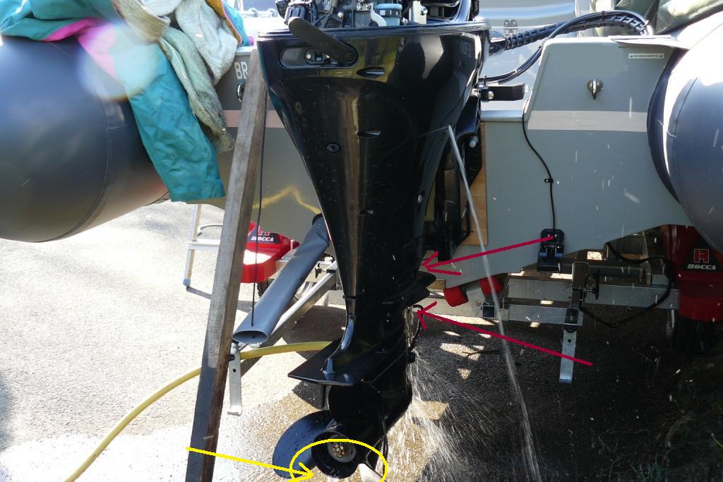

Question bonus qui n'a rien à voir. Je n'avais jamais fait gaffe mais avec les oreilles de l'eau coule par l'hélice. C'est normal?

Pour l'eau qui sort du moyeu .. quand tu le rinces aux oreilles c'est parfaitement normal...
