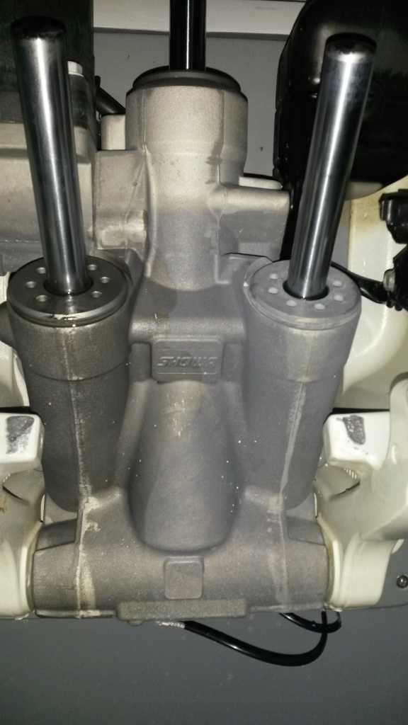

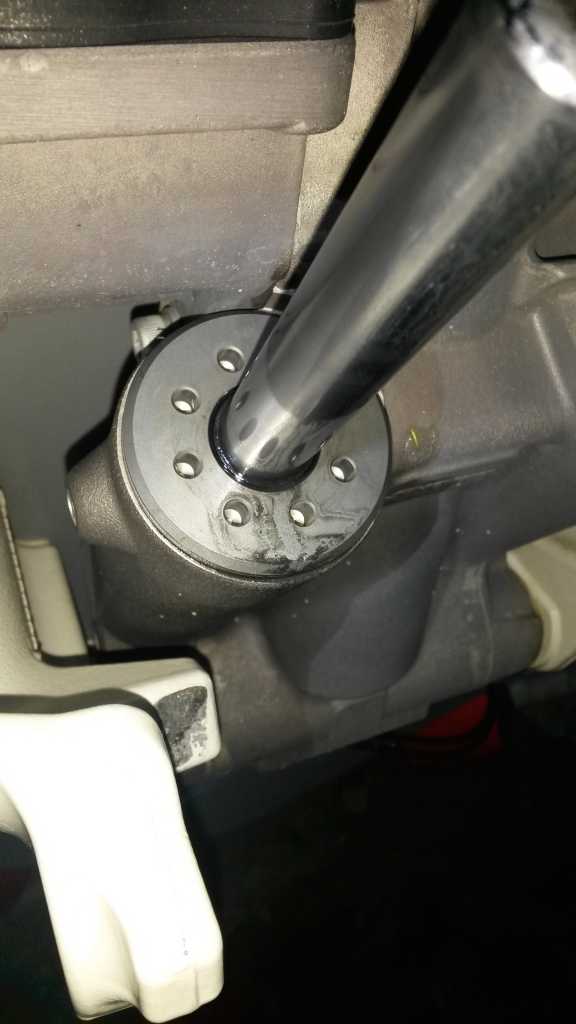

j'ai remarqué une fuite sur mon moteur au niveau d'un des 2 vérins qui permettent de le trimmer, comme on peut le constater sur les photos ci-dessous.
Cette huile semble suinter et s'étaler tout autour du vérin de gauche (vu de l'arrière)
Le moteur accuse 120 heures de fonctionnement, il est de 2013 et a été révisé juste avant l'hivernage il y a qq mois et n'a pas été mis à l'eau depuis.
D'ou cela peut-il provenir? d'un joint spi? c'est qq chose de normal pour ce nombre d'heures?
Est-ce que c'est une réparation à faire rapidement? Est-ce un point qui devrait être pris sous la garantie suzuki?
merci d'avance.

Salut Nicorio,
Non, ce n'est pas vraiment normal. Mais ce n'est pas très grave non plus.
La cause la plus probable sur un moteur avec aussi peu d'heures: mauvaise qualité des joints (ce ne sont pas des joints spi, ce sont des joints hydrauliques avec un profil particulier.
Autre cause possible: détérioration des têtes de vérin au niveau du logement des joints, car mauvaise liaison (continuité) à l'anode sacrificielle
Autre cause possible: mauvais état de tes tiges, sont-elles rayées ??? Même légèrement rayées? Pour le contrôler, tu passes un ongle dessus, s'il croche ne serait-ce qu'un peu, les tiges sont HS.

J'ai re-regardé tes photos.
Il me semble que le vérin central fuit aussi. Oui ou non ?
A mes yeux, d'emblée, ca mérite une demande de prise sous garantie.
Fuite huile - vérin Suzuki DF 175 de 2013 29 Mar 2015 12:57 #579695
Sur Suzuki, il n'est pas rare de constater de la corrosion sur les tiges de vérins.
Un petit coup de papier à l'eau 4000 sur les tiges, un remplacement des joints et tout rentre dans l'ordre.
Encore faut-il avoir la clé à tétines pour dévisser les couvercles. Mais ça se trouve sur ebay pour quelques dizaines d'euros.
Sauf rayure importante qui se manifesterai par une plus grosse fuite, il n'est pas nécessaire de remplacer les tiges qui coûtent très cher ....sauf si le moteur est encore couvert par la garanti commerciale et que toutes les révisions ont étés faites dans un atelier agréé par la marque , factures à l'appui.

S'il est garanti...fais vite prendre en charge et fais constater ...ne t’embête surtout pas à faire un diagnostique...
La réparation n'est pas urgente et tu peux bien passer la belle saison..si ils ne peuvent pas réparer immédiatement....mais il faut arrêter les compteurs au niveau garanti.
Les intervention sur un trim coûtent cher...un trim coûte très cher.

Ce qui me semble étrange, c'est que ton moteur n'a que 2 ans, qu'il ne reste pas toute l'année à l'eau.
Donc tige piquée ???????
Tige rayée: ca voudrait dire que la nature de l'acier inox utilisé serait de mauvaise qualité, ou défaut de traitement dur sur la tige.
Autre piste encore: mauvaise qualité des joints, mais là, c'est étonnant car si les 2 vérins externes fuient, passe encore, ca peut s'expliquer, mais si le vérin central fuit aussi alors qu'il n'a pas les mêmes joints que les 2 autres, alors là, y'a un loup.
Et le loup pourrait- être: erreur d'huile a la base, ou échange d'huile par Suzuki sans se préoccuper de la nature des joints. (Compatibilité fluide / élastomères
Ou: le limiteur de pression interne au Trim réglé trop haut
Pour en avoir une idée: Est-ce qu'il te semble que le moteur électrique du trim peine beaucoup à la remontée, et surtout, lorsque le vérin arrive en butée haute ou basse. Si par exemple, le moteur à une tendance à se mettre à genoux, en positions de vérins extrêmes, ca peut venir de là
Dans tous les cas, à mes yeux, ça ne fait pas l'ombre d'un doute, c'est demande de prise sous garantie ::r- ::r- ::r- ::r-
Fuite huile - vérin Suzuki DF 175 de 2013 29 Mar 2015 16:17 #579733
Dans l'ordre...
- le vérin du milieu ne semble pas avoir de fuite (c'est peut être le rendu de la photo qui donne cette impression)
- le vérin de gauche, celui ou il y a la fuite, ne présente pas de rayure ni de trace d'oxydation, il parait 'sain' (mais ça n'est que mon avis)
- le moteur ne montre pas de signe de faiblesse particulier, on entend comme des bulles d'air ou truc du genre, mais n'ayant jamais eu d'autre bateau je ne peux pas vraiment dire si c'est un bruit normal ou non.
