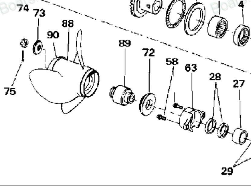

l'anode se trouve derrière l'hélice pour cela il faut deviser les deux boulons de 8 ou 10 qui se trouve sur l'avant dernière photos
puis l'anode qu'il te faut est REF: JE0010 ::r-
Ta dérive n'est pas une anode !!...........mais vérifie que lorsque tu la remonté tu la remise au bon emplacement avec le bon angle

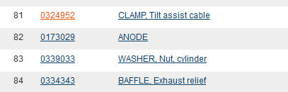

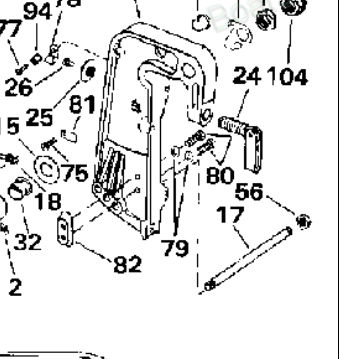

De plus tu à une autre anode à l'intérieur du support moteur gauche ( quand tu regarde le moteur par l'arrière ) voir le n° 82 sur cet éclaté !
Et pour la seconde anode elle ce trouve bien sur l'embase voir la N° 63 sur cet éclaté !
