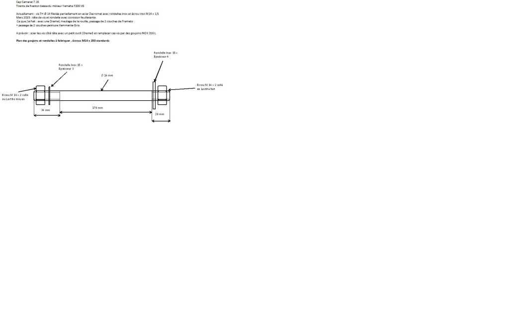

Pour le Physicien de mes 2 de la Ciotat ::M-) ::M-)
Voilà ce que je lance en fab

Oups, le souci du détail ::t-
