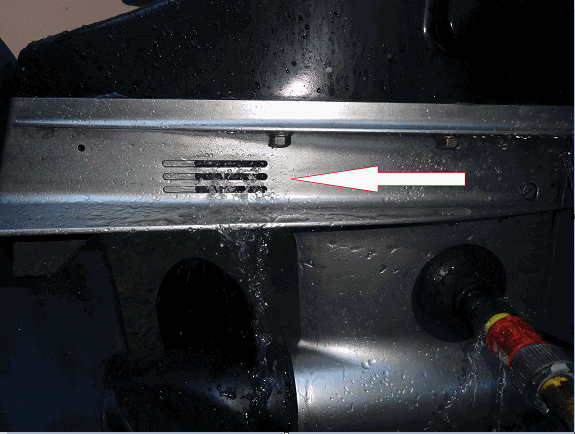

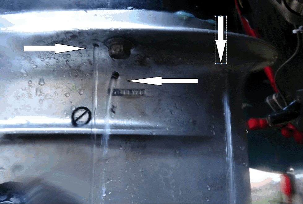

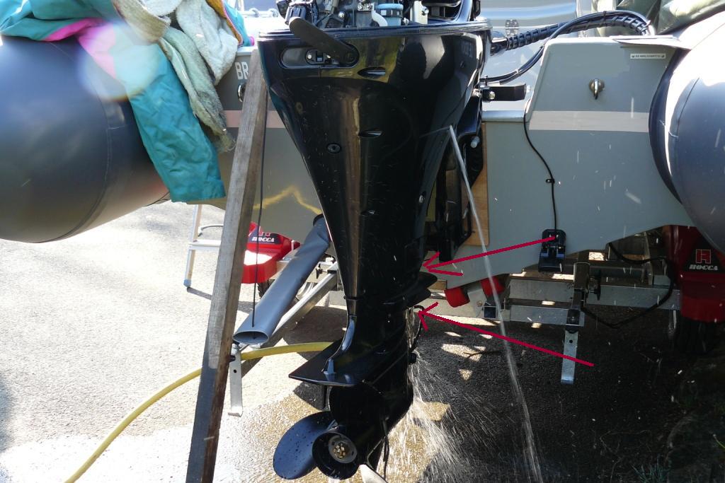

après avoir vidangé l'embase, vérifié la pompe à eau et remonté le tout, j'ai fait tourné le moteur et j'ai un doute sur les sorties d'eau au niveau du moteur, est ce normal d'avoir de l'eau sortant à ces niveaux:

Salut ..j'ai un suz mais a priori pour moi c'est normal...
Sur le mien ça sort aussi d'un peu partout ....

J'ai tout à fait le même moteur que toi, et que j'ai justement fait tourner cet am, et je t'assure que c'est tout à fait normal !

Bon moteur, Fiable qui fait du bruit et qui consomme comme un bon 2temps.
Tout a fait normale, profite en pour démonter ton thermostat pour le nettoyer.
Mettre un bon filtre a essence et il en a pour 20ans.....

merci à tous pour vos réponses,
bon j'suis rassuré, j'ai pas fait de gaffe.
