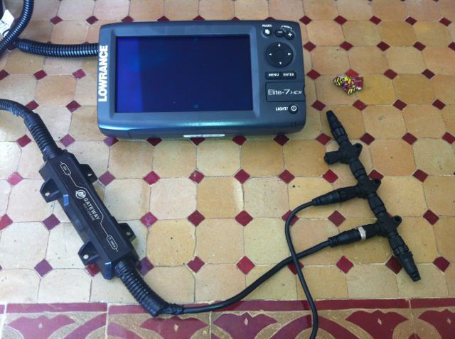

Appelles Mike Squat, tu as l'adresse de son site ou tu trouveras son tel dans sa signature.
Autant faire travailler ce qui conseillent (la je sens que je vais me faire sortir...)...
Pour la photo (attention la photo est trompeuse, la partie gauche est celle qui va sur la dorsale Smartcraft - le sondeur est relié via le NMA 2000:

comment raccorder avec verado 200cv et garmin 1020 28 Fév 2015 08:09 #576304
bonjour et merci impeccable j'ai raccorder le gateway au boitier smartcraft et a la dorsale nmea 2000 avec le t fournis avec le gateway, le moteur a été reconnu ensuite j'ai donné le régime max demandé par le garmin et tout marche nikel merci à vous.
