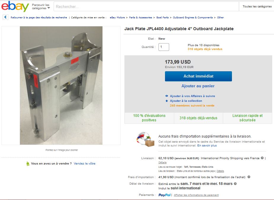

Reculer un moteur hors bord 26 Fév 2015 22:02 #576221
Livraison et frais de dossier(???) 175 $ , ce qui fait 350 $ sans les frais de douane .
Reculer un moteur hors bord 26 Fév 2015 22:20 #576224
lou gascoun 32 écrit: Livraison et frais de dossier(???) 175 $ , ce qui fait 350 $ sans les frais de douane .
je dirais plutôt 250€ tout compris (fdp et tva)

Reculer un moteur hors bord 26 Fév 2015 22:37 #576229
nicorio01 écrit:
Je ne crois pas , les frais de port indiqués par pay pal sont de 175$ ,donc 350$ qui nous font un peu plus de 300€ auxquels tu devras rajouter les frais de douane.

Reculer un moteur hors bord 26 Fév 2015 22:51 #576233
Salut nico
En regardant sur EBAY j'ai trouvé le Jack Plate JPL4400 Adjustable 4'' pour 240€ envirrons tout compris
Membre A.N.P.M
Volontaire Entr’aide
Reculer un moteur hors bord 26 Fév 2015 22:56 #576234
salut Dauphyn,
c'est exactement celui que j'avais vu pour un prix intéressant. :B:+)

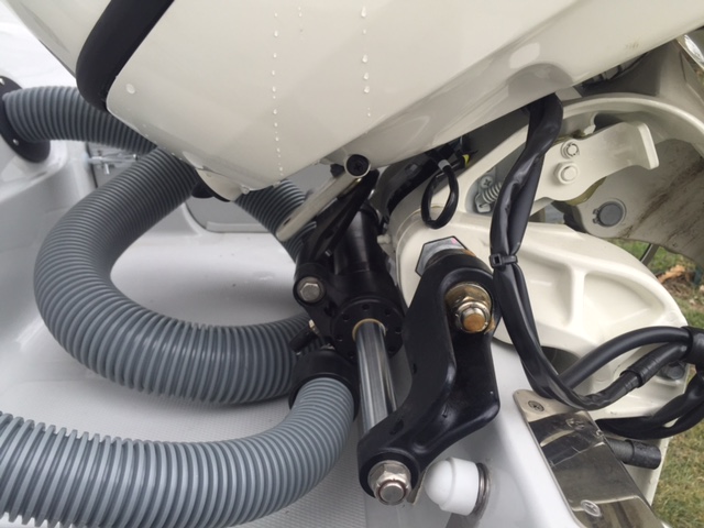

Reculer un moteur hors bord 28 Fév 2015 19:06 #576370
Petite question technique, car je suis également concerné :
Comment faire passer la direction quand on va reculer le moteur. D'après la photo, il faudrait que la direction soit plus haute, donc que le levier de direction soit à 90deg.
Merci d'avance pour votre aide, à bientôt,
Renaud
Reculer un moteur hors bord 28 Fév 2015 20:57 #576377
  • guismo
  • Portrait de guismo
mais c'est vrai ça , excellente réflexion :a{b) ::K+) ::K+)
bon alors a mon avis , je me suis pencher sur la question est j'en arrive a 2 solution ; 1 , si tu peut monter ton moteur ça pourra être bon ::K+)
sinon tu a la 2em
Reculer un moteur hors bord 01 Mar 2015 07:47 #576387
Oui mais il n'est pas certain que nos " Suz" ne cavitent ( ou ventilent) pas si on les monte si haut et çela même avec des 4 pales adaptées :rB:+) :rB:+)
N'oublions pas que le pb pour Nico était simplement d'écarter son moteur du tableau pour pouvoir trimer plus haut :Tm:+)
Dans çe cas la solution avec les durites qui sortent directement du bateau ( type Verado) me semble plus pertinente , si la longueur est disponible, bien sûr, sinon faudra les rallonger .
Pour l'autre montage, peut être est il facile de remonter la pièce qui gêne a l'horizontale ???
Reculer un moteur hors bord 01 Mar 2015 09:24 #576398
oui c'est vrai Ren, j'avais vu aussi ce souci et je pensais qu'on pourrai peut-être facilement décaler le vérin vers le haut, mais ca reste à vérifier, donc merci de l'avoir mis sur ce post.
Pour être franc, ca me ferai franchement ch.. qu'on ne puisse pas monter un jack plate manuel uniquement à cause de ca. ::p-
@Meltem: l'idée première était effectivement de pouvoir reculer le moteur, mais j'avais ouvert un autre post sur les problèmes de ventilation et d'efficacité au trim rencontrés dans ma configuration (montage moteur au plus bas et hélice 3 pales). Problèmes que je souhaite absolument corriger.
Post que l'on peut relire ici: my.pneuboat.com/forum/11-moteur/45515-ch...-i-xs-24p-pour-essai
Pour ce faire, nous (Ren et moi) avons prévu de tester quelques hélices dès que les beaux jours reviendront, essentiellement des 4 pales (merci à ceux qui ont bien voulu nous les prêter). Ayant lu tous les anciens posts de pneuboat sur le sujet, discuté avec différents propriétaires de zar61, et reçu l'aide d'autres forums bateau, il s'avère que le moteur est souvent monté plus haut, afin de permettre au moteur de prendre tous ses tours avec une hélice qui 'charge' plus. Ce qui est le cas de la bravo one 24 std pour ne citer que cette hélice.
Pour parfaire ces essais, il faut impérativement que nous puissions faire varier la hauteur du moteur pour certaines hélices: le jack plate nous permettrai de pouvoir le faire plus facilement. Encore un avantage à l'installation de ce produit.
Alors si cette direction hydraulique venait à contre carrer tous nos plans, ca serait vraiment dommage. ::q}-

Reculer un moteur hors bord 06 Mar 2015 07:21 #576866
Salut everybody,
bon, finalement ca risque de changer pas mal la donne, car à part mettre un lift hydraulique comme le disait Guismo ou reculer le moteur d'au moins 10" (25 cm), je ne vois pas d'autre solution. :rB:+)
Comme le lift hydraulique c'est trop cher pour le peu de benefice que cela nous apporterai sur le zar, reste à savoir si un déport de 10" est faisable et encore intéressant et s'il faut prendre d'autres paramètres en compte.
Je suis dubitatif.... :RB:+)
