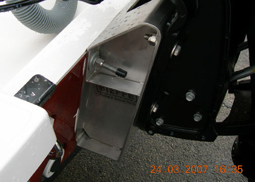

à une époque ou je cherchais aussi à déporter mon moteur sur un arimar, voilà ce que j'avais trouvé sur le net en faisant des recherches.
(sur la photo on dirait bien le tableau arriere d'un zar)

patrick76 écrit: Bonjour,
Oui c'est bien un Zar
C'est exactement ce qu'il te faut Nico
Je connais des pros qui peuvent te faire cela pour "pas trop cher" mais ils leur faut les mesures exactes au mm

tu fais découper un plaque entretoise d'ertalon ou pvc de l'épaisseur désirée,
un peu plus grande au niveau surface que les pattes de fixation moteur,
tu la mets en place, c'est réglé!
tu sais ou faire faire ca? t'as une adresse? je vais regarder ce qu'est l'értalon, car connais pas.
Dans tous les cas de modif...ça n’empêche pas de mettre des contre-plaques
sérieuses à l'intérieur du bateau, au lieu de ces rondelles ridicules sur les vis de fixation moteur .
S'il n'en donne pas...et que c'est plus...contacter des constructeurs d'entretoise,
200% d'accord avec toi, même question que la précédente... ou?
Une autre solution existerait aussi ....
la faire réaliser par des entreprises qui maitrisent bien la construction aluminium,
tu vois qui je veux dire... ::K+) ::K+)
heu, je pense que oui, mais je ne le connais pas du tout. Si on parle du même, juste croisé au salon d'Aix. Mais c'est une très bonne idée aussi
Dans tous les cas de modif...avec 300 euros tu risques d’être un peu court, sauf dans le cas des plaques entretoise!
oui j'ai cru comprendre <300€ entretoise ou jack plate fixe et <500€ jack plate mobile (manuel)
Autre chose...il existe des entretoises pour donner de l'incidence aux moteurs sur des tableaux arrières qui en manquent
pour avoir plus d'efficacité de trim...et ceci en plusieurs épaisseurs.
si c'est peu important, le déport à réaliser, ça peut le faire!
tu peux contacter Nautikart ils m'en ont déjà vendu .
oui, j'avais vu ca chez eux, mais c'est vraiment très fin.
si ça peut t'aider!
clair que ca aide, muchas gracias!
