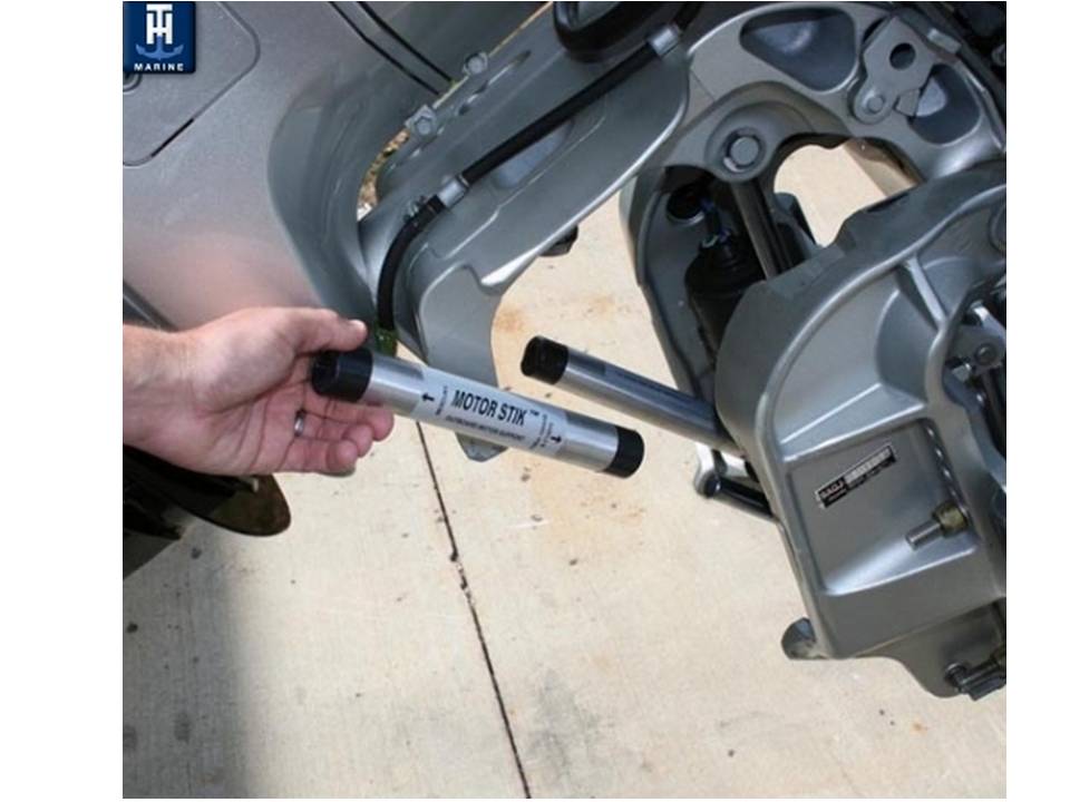

Voila mon besoin : lorsque l'on remonte le moteur au max, on peut voir les 2 tiges des vérins de trim sortie (qui ne sont plus en contact avec le moteur..)
je souhaiterais avoir:
1) le diamètre extérieur des tiges de vérins ( les 2 sont identiques)
2) la longueur des tiges de vérins sortit (j'entend par la ce que l'on voit )
Si il y a une âme charitable pour me faire cela , se serait super ::K+) (et il gagnera le droit de savoir pourquoi ...ça l'intéressera peut être ) ::e-
merci

tant que tu y es , si tu vois ce message a temps, si tu peux prendre la cote , lorsque le moteur est en position haute max, la cote entre l'extrémité des tiges de vérin et le moteur
Merci d'avance ::r-
Possesseurs de DF150 & DF175 Suzuki besoin de vous 08 Nov 2014 18:23 #567030
1) le diamètre extérieur des tiges de vérins ( les 2 sont identiques) => 18mm
2) la longueur des tiges de vérins sortit (j'entend par la ce que l'on voit ) => 100mm
malheureusement, comme j'ai un zar avec tous ses défauts, j'ai une limite de fin de course en position relevées pour éviter que le moteur ne touche le coffre arrière, j'ai pris la cote, mais je pense qu'elle ne te servira pas vraiment.
3) cote entre l'extrémité des tiges de vérin et le moteur (en prenant exactement la projection de ces tiges sur l'arbre) => 205mm
mais si on regarde le moteur de coté (en gros si tu veux pouvoir glisser une cale ou un truc du genre, la distance est bien plus petite.
Si tu veux, je peux faire une photo ou 2 et tu me diras quelle cote exact du souhaiterai avoir.

Possesseurs de DF150 & DF175 Suzuki besoin de vous 08 Nov 2014 18:33 #567036
  • phil56
  • Messages : 1892
  • Remerciements reçus 183
Encore une fois milles merci Nicorio
la 3 eme cote me sera utile aussi
J'ai demandé ces cotes pour me fabriquer ce que l'on voit ci dessous. (Comment n'y ai je pas pensé avant !!)
Ca peut aussi vous servir (avec le nombre de cale en bois que j'ai perdu ...! ::p- )
Possesseurs de DF150 & DF175 Suzuki besoin de vous 08 Nov 2014 18:36 #567038
