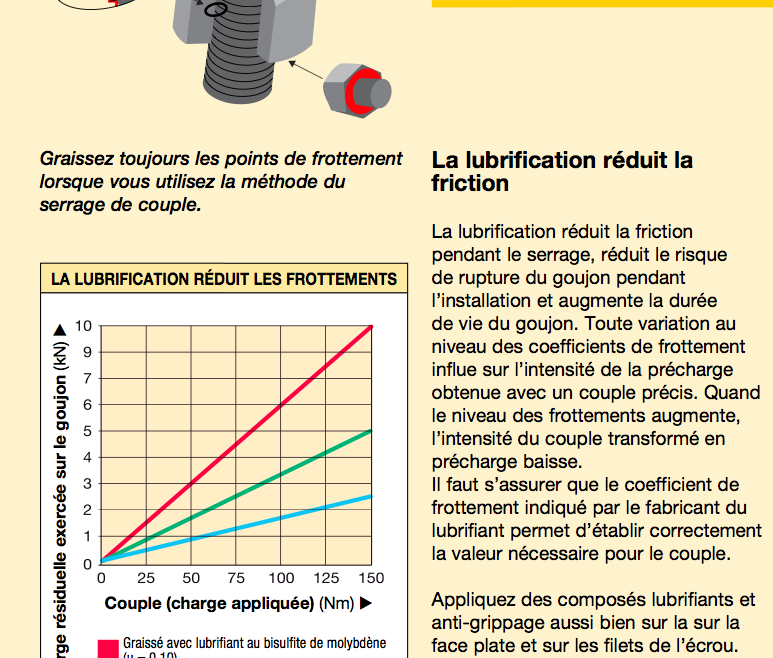

Je suis assez surpris du fait de préconiser un assemblage visser avec graissage s'il y a un couple à respecter.
Je rejoints Nitro sur la modification importante du coef de frottement en cas de graissage.
Méfiance quant à la déformation des matières et à la tension mise dans l'assemblage.
le risque de casse existe.
Max
probleme thermostat johson 07 Nov 2014 21:58 #566952
Vous avez certainement raison, les ingénieurs de chez Enerpac écrivent vraiment n'importe quoi!!!!
probleme thermostat johson 07 Nov 2014 23:09 #566964
Tu ne parait pas content et loin de moi l'idée de mettre en cause les gens de chez Enerpac.
Néanmoins, il est noté qu'il faut s'assurer que le coefficient de frottement indiqué par le fabriquant du lubrifiant permet d'établir correctement la valeur pour le couple
Ce qui veut dire que si les couples d'assemblage sont définis avec une lubrification alors pas de problème mais attention au coef de frottement du lubrifiant.
Mais si les couples de serrage sont définis pour un assemblage à sec alors une lubrification sera dangereuse dans le sens ou tu mettras dans l'assemblage une tension plus importante que prévue et il pourras y avoir un risque de casse de la vis.
Un 'assemblage vissé est efficace lorsque le couple appliqué permet atteindre la déformation plastique de la matière. Au delà, il y a déformation de la vis donc sa fragilisation.
probleme thermostat johson 07 Nov 2014 23:32 #566967
+1 avec maxim qui vient de répondre on ne graisse pas un ensemble boulonee surtout avec un couple de serrage si ce n est pas spécifié !

A la liste de Starflite j'ajouterais :
la turbine est souvent faite pour un sens de rotation précis, cad un positionnement avec un repère TOP, et elle ne fonctionne correctement que dans le bon sens.
Graissage de la visserie : je graisse systématiquement, en particulier les surfaces de pression (rondelle d'appui) et je serre au couple minimum préconisé, ce qui dépasse probablement les limites.
Et pour la culasse j'utilise de la visserie neuve.
