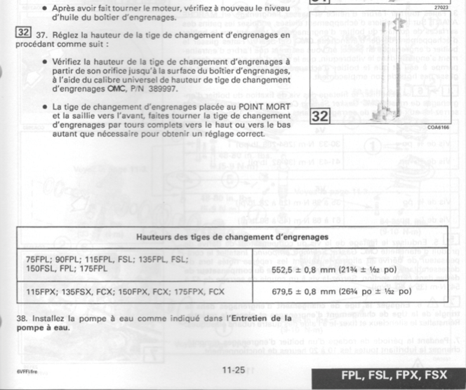

il est probable que la hauteur de la tige de commande d'inversion venant de l'embase soit déréglée.
Pour son réglage il faut déposer l'embase puis contrôler et régler cette hauteur.
Voir pièce jointe.
Puis ensuite, l'embase remontée, on part sur une base saine pour régler la course du câble d'inversion.

Bonsoir starflite, en fait sur le tableau mon moteur est le model fpx,
Or si je me fie a celui ci je devrais avoir une cote de 679,5 au point mort, mais si je dévisse au max la tige la cote la plus importante n'exede pas 660 apres cette mesure la tige est complètement dévissée et je peut la sortir de son logement donc j ai procédé de la façon suivante :
vissage de la tige a fond puis dévissage en comptant le nombre de tours et revissage a la moitié, remontage de l embase et essai de réglage au câble, résultats. .. nul !
mais j ai remarqué que je pouvais faire tourner la tige sans demonter l embase et tjrs le même résultat,soit marche avant ou arrière mais pas les deux ? ? ? ?

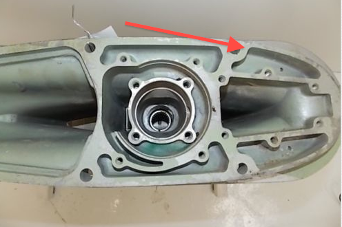

problemes inverseur sur evinrude 115 cv fitch r 08 Nov 2014 08:16 #566985
La mesure que tu donnes n'est pas bonne car certainement prise au mauvais endroit.
La mesure se fait a partir du plan de portée embase et fut d'échappement, marqué par la flèche sur la photo.

problemes inverseur sur evinrude 115 cv fitch r 08 Nov 2014 16:13 #567018
  • yvan50
  • Portrait de yvan50 Auteur du sujet
  • Nouveau membre
  • Nouveau membre
  • Messages : 19
Bonjour starflite , problème résolu, un grand merci pour vos conseils ::r-
