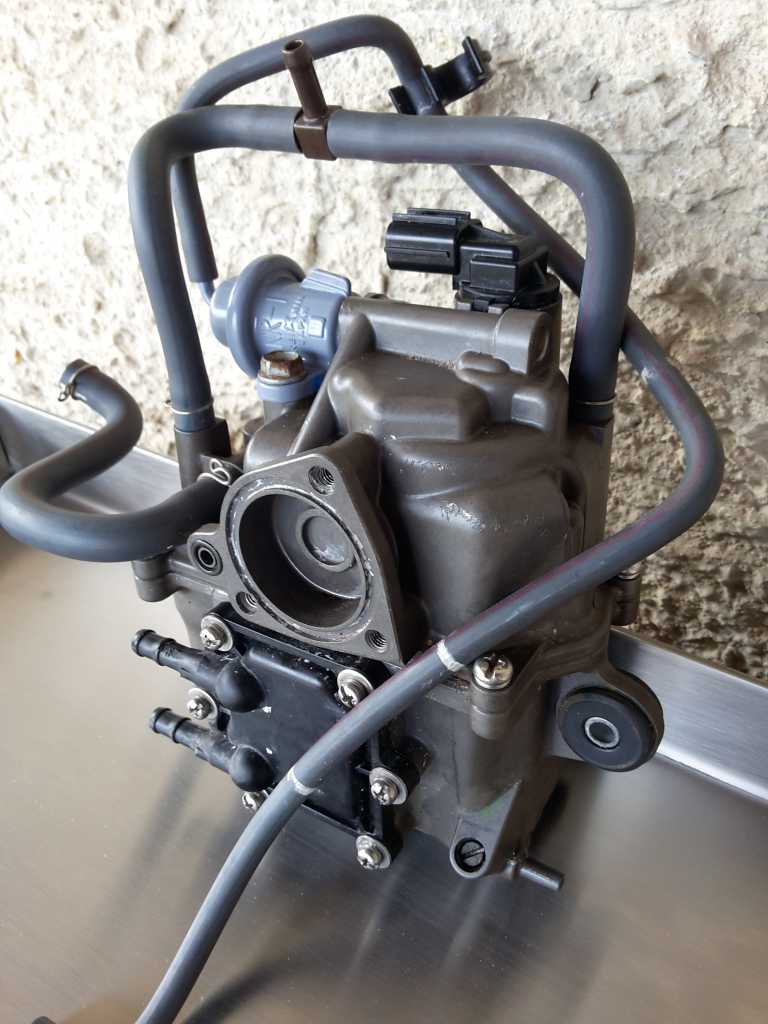

honda BF50 injection qui s arréte 25 Avr 2024 09:15 #699009
Bonjour, je me présente Thomas 32 ans, j'habite dans l'Aveyron.
Je possède un Honda BF60A et jai exactement le meme problème à savoir :
Moteur honda bf60a (50h), il fonctionne parfaitement à froid (~15min) mais une fois chaud, il démarre fait des ratés puis cale à la moindre accélération(au dessus de 2000tr/min) puis fini par caler au moindre démarrage.
J'ai déjà contrôlé le circuit d'alimentation de carburant, remplacé les bougies, le filtre à essence hp, turbine remplacée et calorstat ok.
Pas de défaut (ni voyant, ni signal sonore)
Je ne sais plus quoi essayer pour trouver la panne, si je peux avoir des infos sur ce qui a été fait pour régler le problème.
Je vous remercie.
honda BF50 injection qui s arréte 25 Avr 2024 09:18 #699010
avez remplacer la membrane de la pompe à essence
