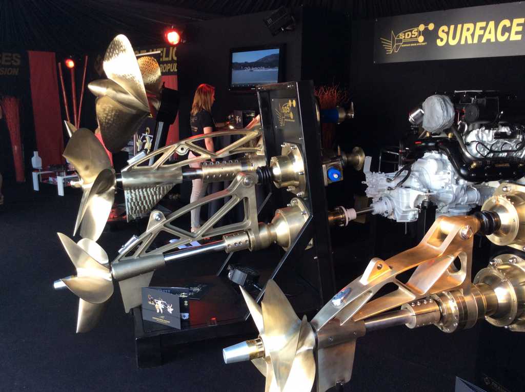

Salut Bod ::r-
Puisque tu parles " hélice" je n'ai pas pu me retenir :sc))
J'en ai vu de superbes sur le stand. " France hélice"
Y à plus qu'à acheter le boat qui va avec ::M-)
