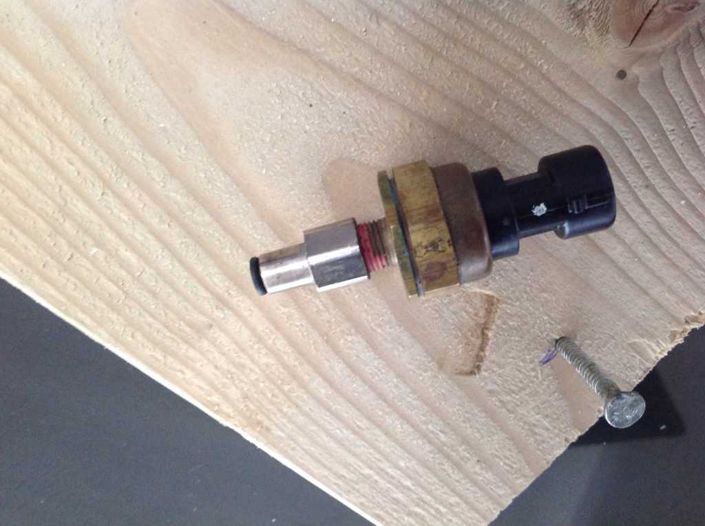

Bonjour le petit tuyaux gris va sur une sonde sur le dessus du moteur ,elle est branché aussi électriquement par une broche a trois brins ci joint photo

oui mais moi ça va de la culasse à un té d'un coté à cette sonde que tu me montres et de l'autre rien; je peux virer le té et brancher en directe de la sonde à la sortie de culasse.?

Le Té qui est sur le tuyau gris a deux fonctions.
On peut alimenter en eau la sonde électrique, et on peut aussi mettre un mano de pression d'eau mécanique en se connectant sur le Té et en faisant remonter un tuyau jusqu'à l'instrument du tableau de bord
