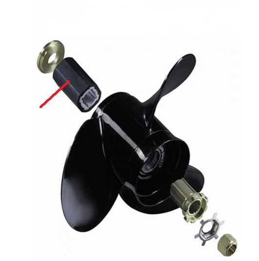

j'ai fait un essais sur l'eau et a un moment le moteur c'est emballé comme si l'hélice ne tournée plus ?????
Une idée
Inversseur AV/AR 10 Aoû 2014 12:00 #558471
On te la déjà dit il me semble ? il est fort probable sinon certain que ton hélice est dénoyauté, c'est dire que le morceau de caoutchouc qui sert d’amortisseur en cas de coup se soit décollé de l'alu
Ce qui a pour effet que lorsque ton hélice force en poussant sur le volume d'eau, au bout d'un moment elle patine, l'axe moteur tourne dans le vide et n'entraine plus l'hélice !!
Perte de vitesse et prise élevé de tours du moteur car il tourne dans le vide comme si il ni avait pas d'hélice !!

Salut doumes
j'ai bien compris, mais l'hélice est sous mes yeux elle est nikel
c'est une Vortex xhs
c'est pour ça que j'ai un doute
en plus je ne peux pas faire un essais avec l'ancienne ma voiture est au garage pour le moment
A+ ::r- ::r-

Bonjour Tinez
le problème est que tu ne peux le voir !! à moins que le noyau soit vraiment atteint ! visuellement c'est pratiquement impossible a contrôlé !!
dans la théorie !! il faudrait pouvoir bloquer l'hélice dans un étau ( pas facile sans l'abimé )
puis disposé d'un axe identique au moteur ( nombre de cannelures ) , et essayè de tournè cet axe avec un clef dynamo afin de voir quelle force il faudrait pour obtenir un mouvement !!
Donc un contrôle de ce genre est quasi impossible et je pense même qu'un mécano ne pourrais le faire !!
Donc le remplacement de l'hélice est le plus facile et le plus probant !!

doumes écrit: Bonjour Tinez
Re je ne veux surtout pas de contredire crois moi
mais ce genre d'hélice n'a pas de caoutchouc
c'est une pièce en plastique dure qui rentre dans des encoches
et je pense que si ça dénoyaute les bord de la pièce serait abimés
::r- ::r- ::r- d’ailleurs

re
Tinez tu ne me contredit pas, pas d'inquiétude a ce sujet !! donc ce moment la tu change le Hub et tu verra bien si le soucis se représente !!
un hub est moins cher qu'une hélice, heureusement puisque il est la en tant que fusible !!
mais ce n'est pas dit que tu puisse voir son état , il peut te paraitre en bon état et être détérioré , je me permet de te rappeler qu'un moteur de bateau peut tourner à +/- 6000 tours et que l'hélice subit des charges importantes quand à sa poussé !!
à l'arrèt ton Hub peu paraitre en parfait état !......... mais ?
