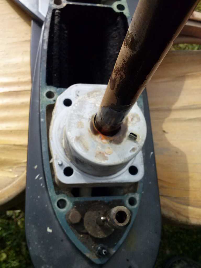

Salut merci pour les reponses!! Je viens de m'y atteler effectivement derrière cette plaque ce cache ce boulon!! L'embase est descendue facilement, les boulons du corps de la pompe etaient indesserables!! J'ai quand meme reussi!!
Par contre j'ai fait une boulette, je n'ai pas deconnecté le speedometre et la durite n'a pas suivie le mouvement quand l'embase s'est baissée du coup le petit raccord a cassé( je me demande quand meme si il n'etait pas cassé avant...) Es-ce important ou es ce que je peux la remonter sans cette durite? Qui n'est pas raccorder de l'autre coté d'ailleurs je ne vois pas comment marche ce systeme si quelqu'un peut m'en dire plus?
Bonsoir a tous et merci des tuyaux :-)

Le speedo est un simple manomètre, il détecte la pression dans le tuyau, qui augmente avec la vitesse.
Laisse tomber, tu oublies car c'est parfaitement inutile et imprécis
