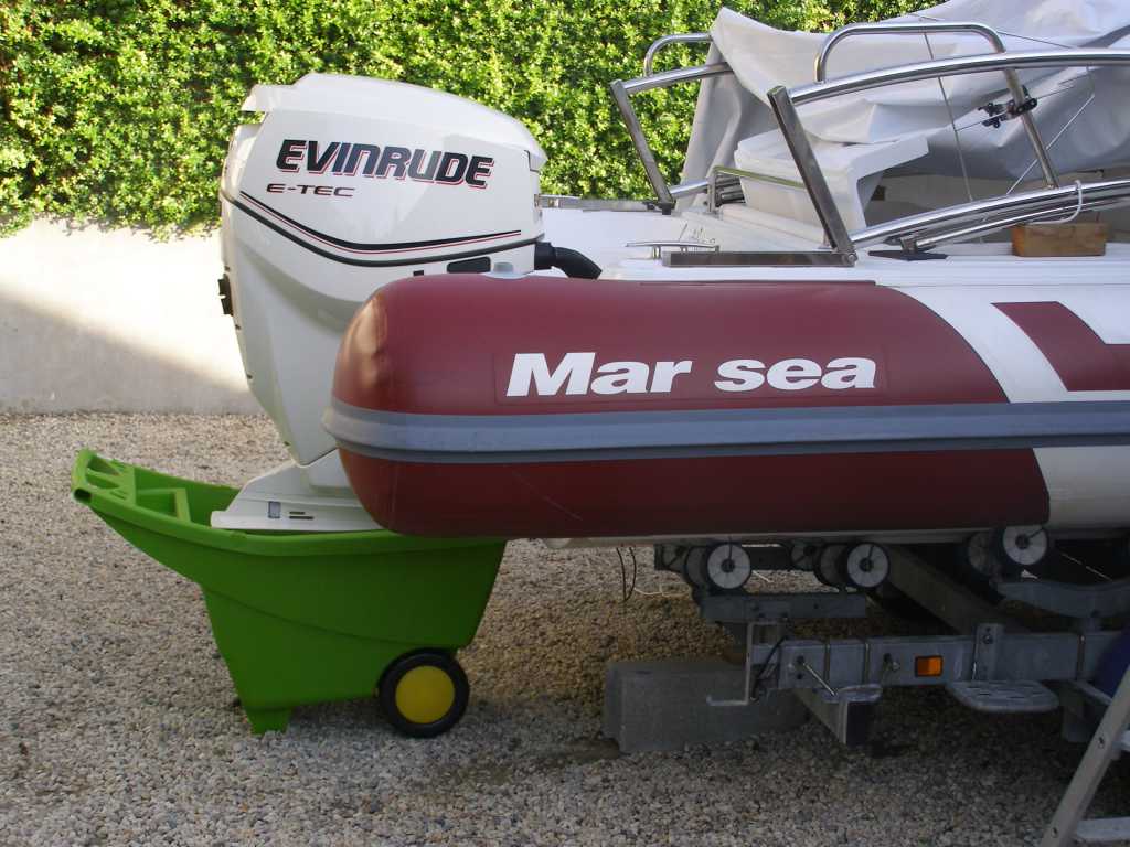

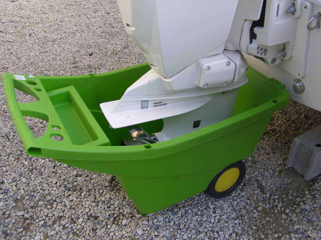

Pas daccord pour un rincage correcte et prolongé avec les oreilles et une pression d'eau, le meilleur systeme et ds un bac durant 45 'ou mieux un plan d'eau douce canal ou lac
Rincage etec 25 Juil 2014 10:19 #557229
bac en vente chez Casto 39 euros un peu cher mais pile poil pour le rinçage du moteur :B:+)

Le rinçage au bac c'est bien mais il faut absolument laisser un arrivée d'eau froide car les gaz d'échappement chauffent l'eau du bac a grande vitesse et cela peu engendrer des dégâts irréversibles.
