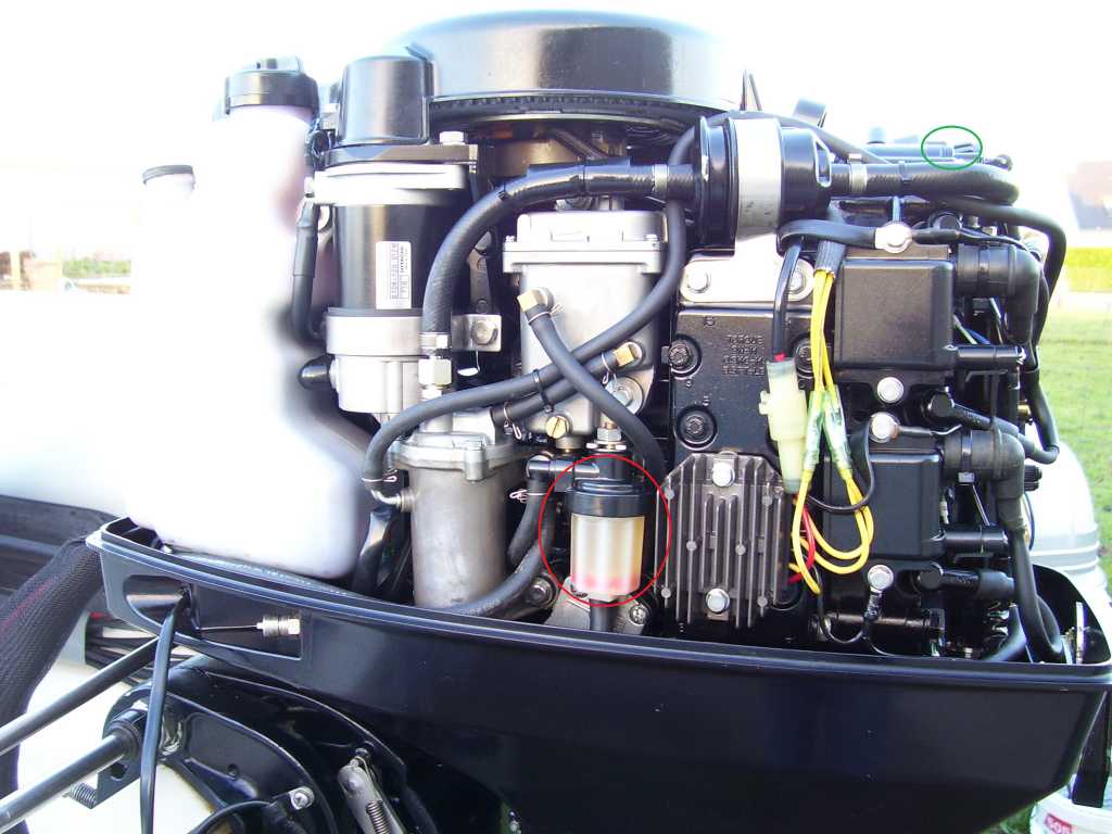

Revision--entretien tohatsu 2tps TLDI 01 Juil 2014 20:58 #554954
Tu as 2 filtres, un côté gauche (filtre à essence, et un à droite filtre à huile)
En rouge filtre à essence
En vert l'emplacement ou se trouve le thermostat
Le filtre à huile se trouve de l'autre côté
Il suffit de les dévisser et de bien les nettoyer

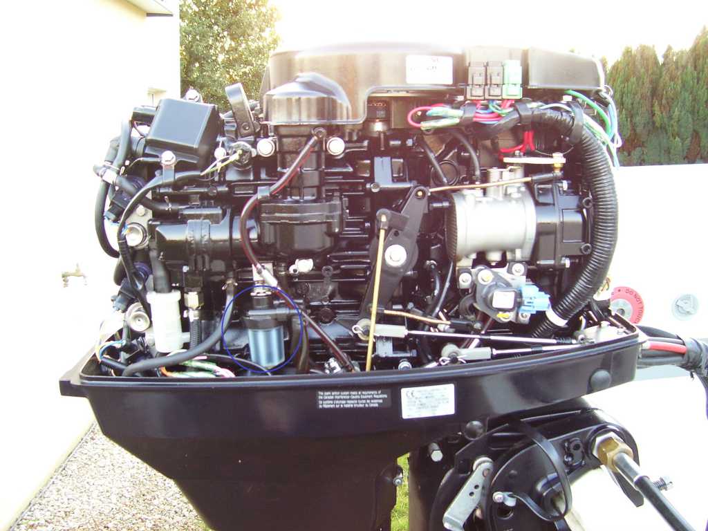

Revision--entretien tohatsu 2tps TLDI 01 Juil 2014 21:12 #554955
Ton moteur diffère un peu du miens, mais tu devrait arriver à t'y retrouver, j'ai les fiches techniques sous le nez du md50b et du md90b, il y a bien sur quelques différences, mais le concept reste le même
Filtre à huile cercle bleu, sur le tient l'emplacement diffère légèrement
