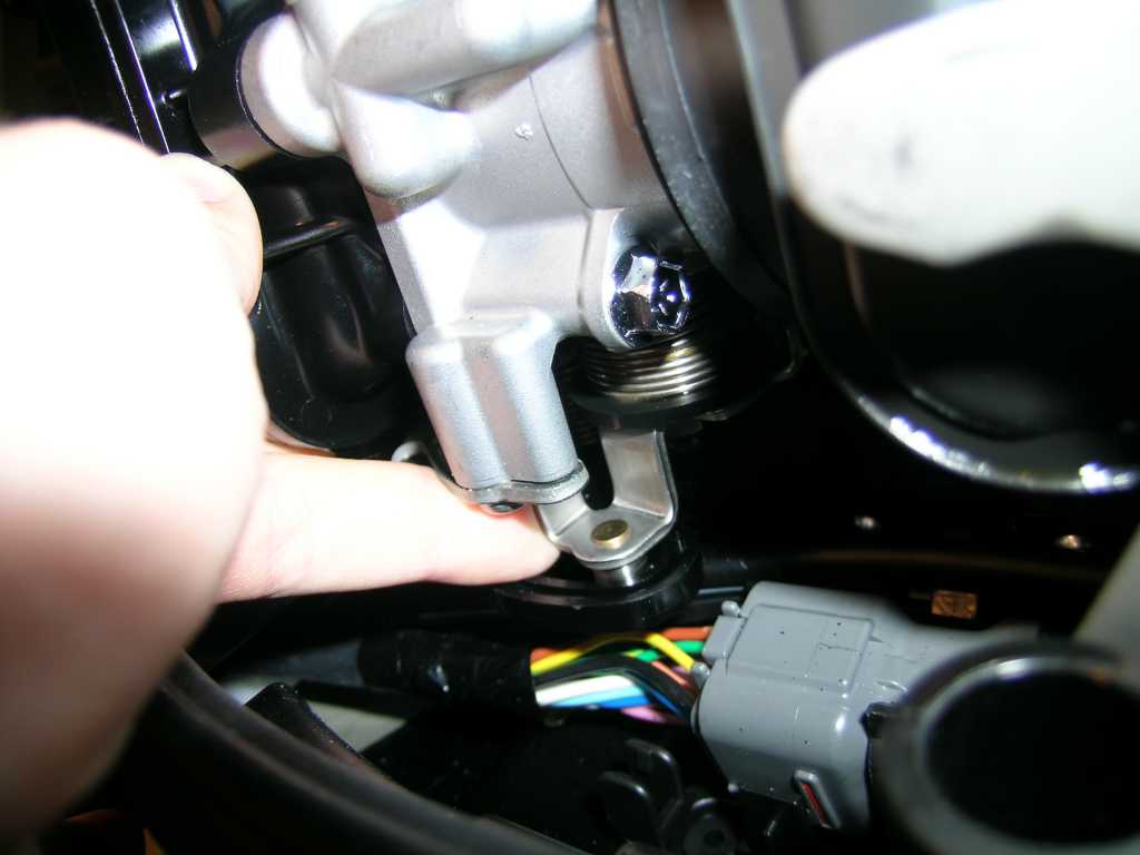

Toujours dans mes investigations (à sec), je me demandais si la course de la commande était complète.
J'ai donc ouvert le capot et voilà ce que j'ai vu :
Il y a encore un déplacement possible (~5mm) en fin de course, est-ce normal ?
Voici les photos :

Ce qui compte, c'est que le papillon s'ouvre complètement - la gorge dans laquelle se déplace le levier de commande est probablement plus grande
