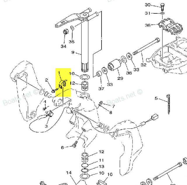

Il faut changer cette piece là qui doit etre en plastique chez toi ...elle est maintenat en acier ref : 64E-43139-10-00
verifier si elle n'est pas desserée

Wd 40 sur le capteur qui a tendance à ce gripper ou bague cassé.
Le capteur est sur l axe de rotation du moteur, au milieu.

Effectivement, j'ai eu le même problème avec un 80 cv qui avait seulement 50 heures.
Mon concessionnaire a changé cette petite pièce plastique en 5 mn et depuis tout va bien.
